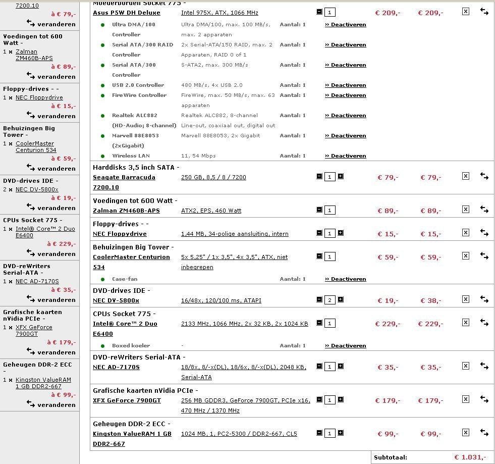

Ik had dit een keer samengesteld:
Afbeeldingslocatie: http://tweakers.net/ext/f/2f5a6db9c42279b00915df90fc06cade/thumb.jpg
Je zou er dus nog een keer 2GB bij in moeten zetten en je TFT schermen erbij kopen :)

Ik heb e.e.a samengesteld..
Zie onderin!

Als je een grote HDD wil is het misschien beter om voor een paar tientjes extra een Seagate Barracuda 7200.10 van 320GB te kopen.
ok daar ga ik nog even naar kijken dan..
Wat is nou beter, AMD config of de INTEL
IS idd wel een goeie tip!
voor 20 euro, 70 GB meer, en 8 mb cache meer..
Dat ga ik wijzigen
Verwijderd schreef op donderdag 15 februari 2007 @ 10:55:
Wat is beter, Opel of Volkswagen ? Niet echt een vraag waar je een uniform antwoord op kunt geven imho.
Maar een tip van mij:
Moederbord Asus P5B-e (Waarom zou je zo'n ontzettend duur moederbord als de P5W DH nemen?)
CPU: Intel E6400 / E6600 (Dual-core, goede prijs-kwaliteit)
Geheugen: 2GB DDR2 533 (Sneller geheugen is volstrekt overbodig aangezien je processorbus niet sneller is, tenzij je vanplan bent om te gaan overclocken)
Videokaart: Geforce 7600GT (Goede prijs/kwaliteit voor af-en-toe een spelletje)
Voeding: A-merk 450 ~ 500 watt (Bespaar hier niet op!)
Harddisk: Samsung Spinpoint T166 (Een van de snelste sata schijven op dit moment, goede prijs/kwaliteit en nog stil ook)
Dan zit je al een eind op de goede weg denk ik
En post je lijstjes als tekst (met motivatie) en niet als screenshot dit is onleesbaar zo
[ Voor 101% gewijzigd door Verwijderd op 15-02-2007 11:13 ]
Wat bedoel je precies met snelheid geheugen?
Moederbord:
Geheugen
Maximaal 8192 MB
Type DDR2
Sloten 4 x DDR2-DIMM
Ondersteunde snelheden DDR2-533 (PC2-4200), DDR2-667 (PC2-5300), DDR2-800 (PC2-6400
Processor:
Snelheid 2400 MHz
Quadpumped bussnelheid 1066 MHz
Videokaart, het enige verschil tussen de GS en GT is de prijs, en 2x dvi ipv 1x?
Ik heb e.e.a aangepast, en nu als tekst geplaatst.
IS dit een betrouwbaar, snel en goed systeem?

Verwijderd schreef op donderdag 15 februari 2007 @ 13:01:
DDR2-800 zou overbodig zijn, dat is wat ik bedoel. DDR2-533 is in principe voldoende, maar als het prijsverschil tussen 533 en 667 miniem is zou ik gewoon 667 nemen :)
Nee, de 7600GT is ook een stuk sneller, en maakt gebruik van GDDR3 geheugen. Staar je niet blind op de '512MB' van de GS. Een 7600GT met 256MB GDDR3 is stukken sneller.
Voor 10 euro extra zou ik het wel weten...
