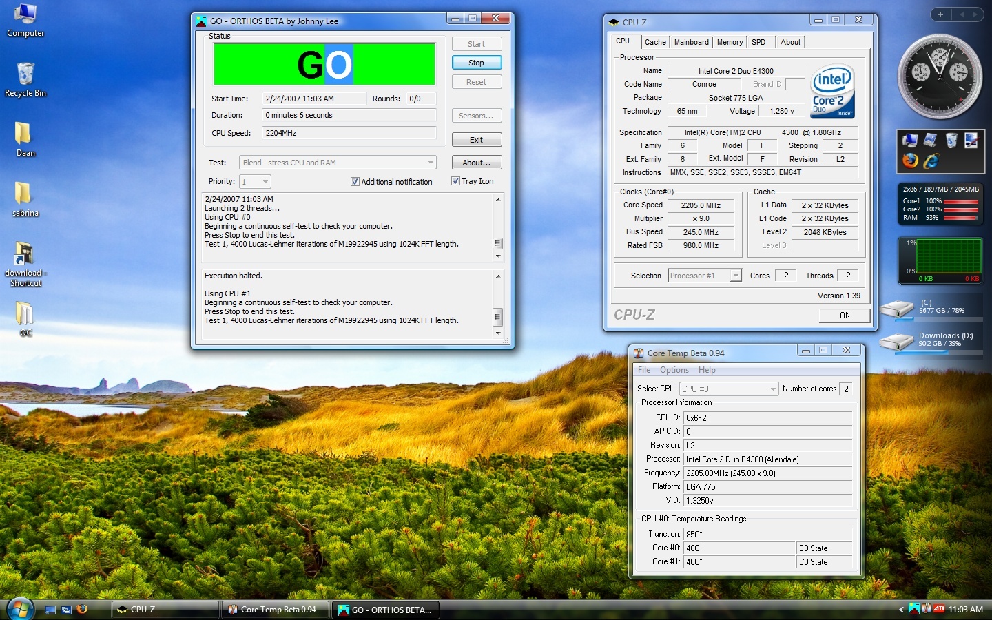

Ik heb een P5bD en een E4300 + 2x512 Xms2 pc6400
Ding draait met 1.4v netjes 333x9
Alles staat op auto en 6 uur orthos werkt prima. Ik zit alleen met het probleem dat alles boven de 399mhz ervoor zorgt dat het mobo niet opstart. 8x400 werkt niet .. ongeacht het voltage en/of mem settings / divider.
Zelfs 6x400 werkt niet :?
Mobo is geflasht naar de nieuwste bios en handmatig de 1:1 divider kieen helpt ook niet. Meer voltage werkt ook niet want hij weigert te booten ... cpu de bottleneck? Hij boot prima bij 399 :D

Doet ie bij mij ook. Ongeveer dan.
Op 3.0 GHz geeft ie de volgende temperaturen:
Idle
CoreTemp: 24/25 graden op beide cores
Asus Probe CPU: 30/33 graden
Asus Probe Moederbord: 28
TAT: 38/40 graden
Stressed met Orthos
CoreTemp: 48/50 graden
Asus Probe CPU: 59 graden
Asus Probe Moederbord: 32
TAT: 66 graden
Geen idee wie er nou gelijk heeft, maar ik gok op Coretemp
Ja idd ;p
Ik heb sinds gister me nieuwe mobo (DS3) . . en heb uiteraard gelijk de boel geinstalleerd. Waar ik met me oude mobo op Vista zat (omdat die wel boote en xp niet) moest ik nu de boel opnieuw isntalleren omdat k geen nforce chipset meer heb en dus geen nvidia raid controller . . dus heb xp geinstalleerd en TAT ( wat het dus niet deed op Vista)
en idd . . TAT geeft ongeveer 15+ graden aan in vergelijking met Everest en Everest geeft hetzelfde aan als Speed Fan . . dus mijn conclusie is dat die ernaast zit.
Heb verder nog geen gekke dingen geprobeerd .. heb em nu op 3.0Ghz staan omdat mijn Twinmos niet werkt :(
Heb nu 512MB 667Mhz geheugen, totdat me Twinmos RMA is etc etc :(

In combi met:
Gigabyte DS3
Intel e4300 Boxed
2x 512 MB Pc2 5300 OCZ Valuve Pro
prime stable 24 Uur ! En het mooiste op stock voltage !
Afbeeldingslocatie: http://img237.imageshack.us/img237/5603/e4300overclockingpb1.th.jpg
Verwijderd schreef op zondag 25 februari 2007 @ 11:08:
Zo ik heb ook maar eens op me nieuwe bordje Overgeclockt, en met zeker mooie resultaten. binnekort ga ik zeker hoger!
In combi met:
Gigabyte DS3
Intel e4300 Boxed
3 ghz op stock cooler en voltage.. Tempraturen?
Iddle nu ?
Afbeeldingslocatie: http://img341.imageshack.us/img341/528/temptz7.th.jpg
En stressed rond de 27 28 met Battlefield 2 of fear of elk ander zware game.
Met orthos komt hij niet boven de 48 graden uit na 24 uur testen, dit met boxed cooler :D
