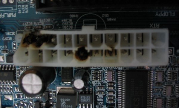

het zal natuurlijk voornamelijk je cpu zijn en de videokaart die stroom gaan trekken door die connector (gezien dat de grootste energiezuipers op je mobo zijn). Als je een cpu hebt die continu op 100% z'n werk staat te doen dan is een 24 pins voeding toch wel aan te raden.
In geval van teveel stroom door een connector trekken kun je dingen als dit gaan krijgen:
Afbeeldingslocatie: http://tweakers.net/ext/f/8fba492713e8c496f7c692b589cec0f9/full.jpg
