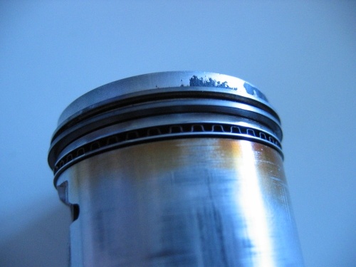

Misschien olieschraapveer die er geen zin meer in heeft.
Als er een of meer zuigerveren gebroken zijn merk je dat in de prestatie..
edit@hieronder:
Als een olieschraapveer z'n werk niet meer doet dan beland de olie aan de wand van de cilinder in de verbrandingskamer (het wordt niet weggeschraapt). Dat hoor je ook niet, maar je ruikt/merkt het wel :P

Als ik de symptomen van een kapotte olieschraapveer zo lees, dan lijkt het me dat dit gepaard moet gaan met erg veel blauwe rookwolken? en een vette olielucht @ anytime? en niet alleen bij een warme/hete olietemp?
Of vergis ik me hierin.
Stel dat er synthetische olie in heeft gezeten (ik denk dat we dat nooit meer te weten komen); is het dan slim om dat nu weer te proberen, of ik kan ik beter bij de minerale (+- 20.000 km gereden) blijven?
Beetje suffe vraag hoor, maar olieschraapveer = foute boel? is dat zo'n vervelende reparatie dan (</n00b>) ?

Wat betrefd de kosten. Mocht je olieschraapveer, je rubbers/kleppen ed beschadigd zijn, wordt dat een hele dure reparatie, blok moet dan helemaal uit elkaar.

Schraapveer zit om je zuiger heen. Als die vervangen moet worden dan moet je hele blok open.
Daarnaast (maar dat weet ik niet zeker.. hun je beter aan chevy vragen ;)) lijkt het me dan handig om de zuigerveren ook te vervangen en de cylinders te laten honen. Als het blok toch helemaal uit elkaar ligt.. dan maar meteen goed..

Om een olieschraapveer te vervangen moet je je halve motorblok demonteren (kop, distributie, middenstuk (waar je cilinders inzitten).
Afbeeldingslocatie: http://tweakers.net/ext/f/3f3772dd57181c708c87e55d1a566674/full.jpg
De onderste is de olieschraapveer. Deze waren zoals je kan zien ook niet zo goed meer :P
Als het inderdaad je olieschraapveer is dan zit er teveel olie op de cilinderwanden tijdens de ontploffing. Die olie zal dan deels verbranden maar dit is zo weinig dat dat meestal niet heel erg rookt. Erge rook krijg je als er olie langs je klepstangen naar beneden loopt (dat komt dan direct in je uitlaat = heet).
Je zou er eens een bougie uit kunnen draaien, als je die erg vettig is dan komt er olie in je verbandingskamer. Als dat niet het geval is kan het via je uitlaatklep naar beneden komen.

Glashelder schreef op dinsdag 18 april 2006 @ 16:28:
Dat valt wel mee. Wanneer de slotspeling van de olieschraapveer te groot is dan valt het echt pas tegen. Dan verstook je snel 1l olie op 500km. Maar de kleppen krijgen als laatste smering en omdat die olie te dik is kregen die geen smering en lopen die droog Afbeeldingslocatie: http://smilies.chevy454.net/schater.gif.
Gare klepgeleiders en seals kunnen wel olieverbruik geven tot ongeveer 1l op 1000km ofzo.
ephymerous schreef op dinsdag 18 april 2006 @ 16:25:
Voor de kleprubbers hoef de kop niet los. Kan je ook vervangen met de kop nog op de motor. Moet je alleen zorgen dat de klep niet naar onderen flikkert want dan ben je niet blij :+ Dan kan de kop alsnog eraf. Ik zou toch de kop eraf nemen. Meteen de zittingen even inslijpen en de kleppen schoonmaken.

Het klinkt alsof de carterdruk te hoog oploopt, waardoor ie z'n overtollige dampen (waarmee ook de oliedamp die in je blok hangt) eruit gaat blazen. Hierdoor verlies je dus inderdaad olie. Dit gaat vaak ook gepaard met een oliegeur die bij een warme motor en hoge(re) toeren goed waarneembaar kan zijn, maar dit is wel wat afhankelijk van de isolatie van de passagiersruimte.
Het oplopen van de carterdruk zal meestal een gevolg zijn van lekkende zuigerveren: de druk wordt langs je zuigers je blok ingeperst en dat vindt ie niet lekker....
(Soggy spreekt uit ervaring: rijdt al 300.000 km Mini's en heeft al heel wal liters olie bijgegoten).
Een compressietest kan uitsluitsel geven, je kunt in eerste instantie vragen of ze alleen dat willen doen. Is een half uurtje tot een uurtje werk of zo. Geloof me maar dat dat een dure wordt om te laten repareren.

Soggy schreef op dinsdag 18 april 2006 @ 16:41:
Dat kan goed zijn maar het hoeft daar niet aan te liggen. Je krijgt alleen hoge carterdruk door slechte afdichting van de compressieveren (oké bij BMW daargelaten, die kunnen geen fatsoenlijke carterventilatie ontwikkelen :+). Je kan een goede hoge compressie hebben maar een hoog olieverbruik door een gare olieschraapveer. Niet dat het uitmaakt in dit geval.
Die moeten langs de PCV klep gaan en worden opgebrand. Zo krijg je uiteraard ook een hoog olieverbruik. En van dit proces hoef je niet echt iets te ruiken in de passagiersruimte.
