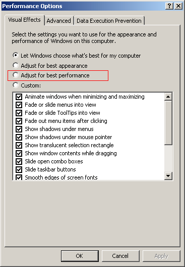

Verwijderd schreef op dinsdag 04 april 2006 @ 17:42:
Hoi,
Ik ben al lang op zoek naar een manier om windows lightweight te maken.Ik heb al geprobeerd om processen uit te schakelen,maar het helpt niet echt.Het zou fantastisch zijn als windows 50 MB aan RAM gebruikte.Is daar een manier voor?
bij voorbaat dank
Ik neem aan dat je een wat oudere PC hebt waar je XP op geinstalleerd hebt. De snelste manier om die snel te krijgen is dit. Ga naar systeemeigenschappen (deze computer, rechtermuisknop, eigenschappen), tabblad Advanced, Performance/prestaties->knopje Advanced:
Afbeeldingslocatie: http://tweakers.net/ext/f/a65c54849543cb8c452d1dd56f050185/full.png
Dit schakelt alle eyecandy uit wat een hoop snelheid oplevert.

Glashelder schreef op dinsdag 04 april 2006 @ 17:51:
Dat heeft alleen maar met de UI te maken. Dat mensen het zoveel snel vinden worden is puur perceptie. OK, zonder eyecandy vreet Windows at minder geheugen, maar het is vooral de suggestie van hogere snelheid die door de UI wordt gewekt.
