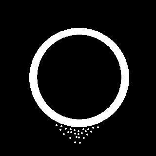

Afbeeldingslocatie: http://home.hccnet.nl/van.voorthuizen/Pictures/pf9731.JPG
Vandaag bij de BCC geweest om te kijken en wat Ambilight LCD's te vergelijken.
Zoals ik al heb aangegeven twijfel ik tussen een 37pf9731 en een 42pf9731.
Ze hadden een Full HD demo draaien van een een soort Jazz-unplugged sessie.
Super mooie beelden, haarscherp en helder.
Toen de HD-demo de aftiteling begon te draaien (witte tekst op een donker bruine achtergrond van onder naar boven lopend) viel mij iets storends op.
Bij overwegend dunne karakters verscheen er een soort witte ruis onder de karakters (zie afbeelding)[img]c:\temp\pf9731.jpg[/img].
De verkoper(s) hierover aangesproken en gevraagd of ze demo een keertje wilden terug"spoelen" om hun een verklaring hiervoor te laten geven.
Toen ze dit zagen, was hun reaktie natuurlijk dat ze dit voor het eerst zagen.
De enige verklaring die ze konden geven is dat het type "PF9731" dit probleem dan heeft en andere typen niet.
Ik heb tijdens de aftiteling ook andere Philips panelen en andere merken vergeleken en alleen alle PF9731-modellen hadden dit probleem.
