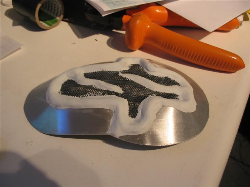

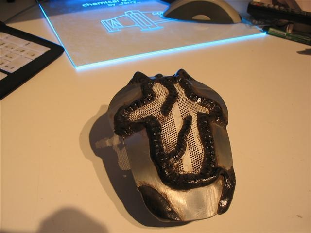

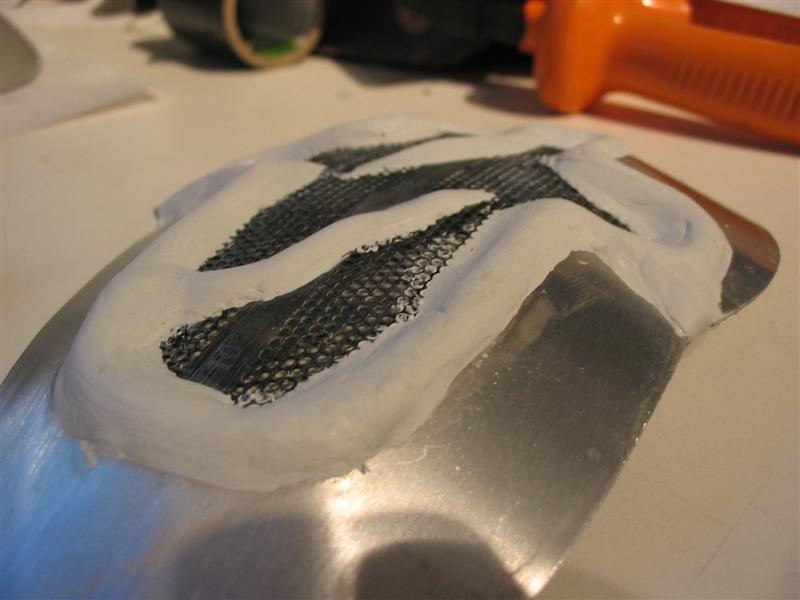

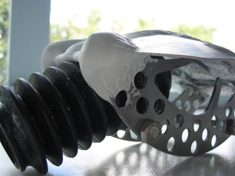

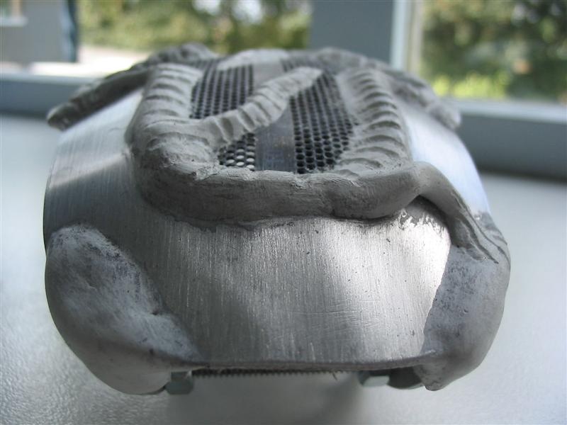

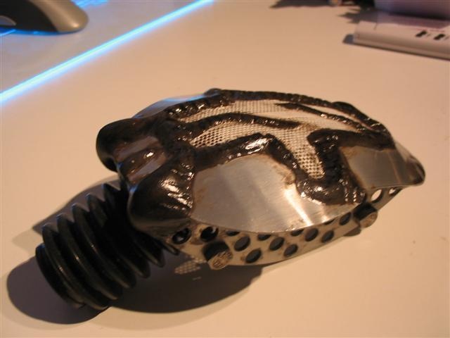

Het echte milliput is een soort 2 componenten klei, kun je dus alles mee doen eigenlijk :) dunne lagen gaat lastiger, maar vormen kneden gaat perfect! Het is na 2 dagen redelijk hard, maar je drukt er dan nog wel je nagel in. Na 2 weken is het echt gewoon keihard, en kun je er met geen mogelijkheid een kras in maken. Ook daardoor geschikt voor reparaties aan oud serviesgoed waar je wat hoekjes wilt bijwerken. Je moet het nat verwerken, dus je handen/mesje tellkens natmaken, anders plakt het overal aan vast, behalve je werkstuk ;)
Hier nog wat voorbeeld foto's:
