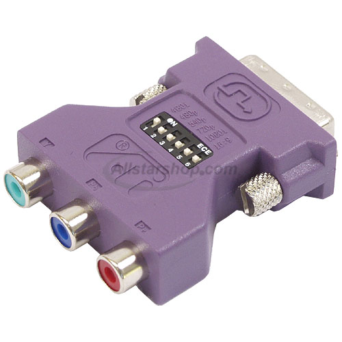

Verwijderd schreef op zaterdag 29 oktober 2005 @ 16:24:
Zat er bij die videokaart ook een hdtv dongle?
anders zou je misschien deze kunnen bemachtigen:[afbeelding]
Als het goed is moet je met powerstrip wel zo'n grafische mode uit kunnen sturen, bv
PowerStrip timing parameters:
852x480=852,21,85,106,480,1,3,13,31728,7
okay.. En powerstrip is die stekker, of is dat gewoon een dongle? Help me out here.. :Y)

Volgens dit artikel moet dit ding erbij zitten, waarmee ie op je plasma aangesloten kan worden.
Afbeeldingslocatie: http://www.hardocp.com/images/articles/1122918967EjWXALxj1U_1_13_l.jpg
