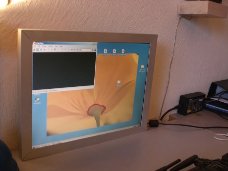

dammit, dat ziet er goed uit :9~
Echt heel goed gedaan, maar volgens mij is jouw scherm ook stukken beter dan het mijne!
Mag ik vragen wat voor iets jij gebruikt hebt?

Een Dell Latitude CSx (PIII 500Mhz, 1GB CF, 128MB, 14,1" 1024x768):
Afbeeldingslocatie: http://www.xs4all.nl/~raben/G6.jpg
Afbeeldingslocatie: http://www.xs4all.nl/~raben/G7.jpg
Ik heb inderdaad een kleiner scherm, 12,1 inch de resolutie weet ik zo niet, aangezien ik het lijstje nu niet bij de hand heb. (Voor de rest Pentium Celeron 400mhz dacht ik en 384MB geheugen)

Nou zal ik ook maar eens mijn nieuwste creatie delen?
Afbeeldingslocatie: http://www.janpaulposma.nl/newsite/2007/photoframe/images/DSC00222.JPG
Afbeeldingslocatie: http://www.janpaulposma.nl/newsite/2007/photoframe/images/DSC00225.JPG
Afbeeldingslocatie: http://www.janpaulposma.nl/newsite/2007/photoframe/images/DSC00235.JPG
Afbeeldingslocatie: http://www.janpaulposma.nl/newsite/2007/photoframe/images/DSC00238.JPG
Afbeeldingslocatie: http://www.janpaulposma.nl/newsite/2007/photoframe/images/DSC00245.JPG
Afbeeldingslocatie: http://www.janpaulposma.nl/newsite/2007/photoframe/images/DSC00246.JPG
Ook te vinden op http://janpaulposma.nl/photoframe.
Ik heb de software van MisterData wat gemod om zonder Coppermine te kunnen werken, en dat ie steeds wat foto's uit dezelfde map achter elkaar laat zien en ik heb het weerbericht van www.dvhn.nl (ik woon in Groningen) en KNMI erin gezet. Ook een mooier font (vind ik zelf) voor de klok gebruikt en de tekst onderaan gecentreerd (op de foto's hierboven klopt dat nog niet helemaal), etc, etc. Hier te downloaden. (Ook vanaf bovengenoemde site)
[ Voor 13% gewijzigd door JanPaul123 op 18-07-2007 16:30 ]

Gluggie schreef op woensdag 18 juli 2007 @ 16:03:
Netjes! Ik vraag mij alleen af waar je in de software de links naar de foto's kan aanpassen.
Ik zag wel in random_picture.php het volgende:
$myFile = 'cache/photodir.txt';
Alleen in de map cache staat niet photodir.txt. Kan je een voorbeeld uploaden?
  • JanPaul123
  • Laatst online: 23-07-2022
jza85 schreef op woensdag 18 juli 2007 @ 18:12:
In config.php de regel
PHP:
$Settings["photo.imagedir"] = "X:/Fotos"; // zonder slash aan het einde!
aanpassen?
  • jza85
  • Laatst online: 07-11 19:19
Gluggie schreef op woensdag 18 juli 2007 @ 19:04:
PHP:
aanpassen?
Ok, kan je het ook nog zo maken dat je meerdere mappen kan defineren?

Gisteravond eindelijk weer eens wat aan m'n laptopmodje gedaan...
Het laatste alluminium profiel is gezaagd en, alle profielen zijn vastgelijmd aan de rand van het schermpje.
Ik ben tevreden over het resultaat :) ; even wat snel geschoten foto's om een beeld te geven:
Afbeeldingslocatie: http://i4.photobucket.com/albums/y110/modelrc/CIMG0756.jpg
Allu lijst. (Het lijkt of ie ''bol'' is, is gelukkig niet zo :> )
Afbeeldingslocatie: http://i4.photobucket.com/albums/y110/modelrc/CIMG0754.jpg
Even snel het mobo in alluminium lijst gelegd, past redelijk.
Ik ga vanavond even kijken of ik de laatste restjes lijm op het scherm een beetje fatsoenlijk kan weghalen. Verder wil ik de achterkant van het scherm gaan inpakken met verknipte anti-static zakjes.
Dan kan ik eens gaan kijken hoe ik het moederbord netjes kan inbouwen.
Ik houd jullie op de hoogte ;)
Ohja, hij werkt nog steeds :P
Hij is af 8)
Hier wat pics....
Afbeeldingslocatie: http://i4.photobucket.com/albums/y110/modelrc/CIMG0764.jpg
Kabel vanuit voeding vastgesoldeert
Afbeeldingslocatie: http://i4.photobucket.com/albums/y110/modelrc/CIMG0763.jpg
Toen kon ie zelf nog niet staan :9
Afbeeldingslocatie: http://i4.photobucket.com/albums/y110/modelrc/CIMG0767.jpg
Nu wel >:)
Ben nu bezig de foto's erop te zetten; ook even kijken of ik de driver voor het Wifi kaartje dat ik heb te vinden... Kan ik ze via VNC verzenden... gaat iets gemakkelijker :P
Als ie' zometeen op z'n bestemming geplaatst is zal ik nog ff een foto schieten.

Afbeeldingslocatie: http://i4.photobucket.com/albums/y110/modelrc/CIMG0772.jpg
(autorai 07 :P )
