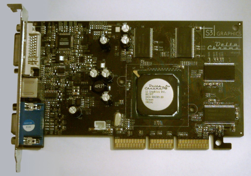

Naakt (clickable) :
Afbeeldingslocatie: https://tweakers.net/i/hAzKuw9tKHtb2aiem6JwLhks3oQ=/234x176/filters:strip_icc():strip_exif()/f/image/ilnPNd6G50Q3ZbEkPZ4A7HZ0.jpg?f=fotoalbum_medium

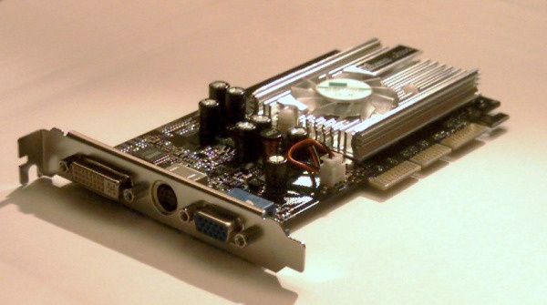

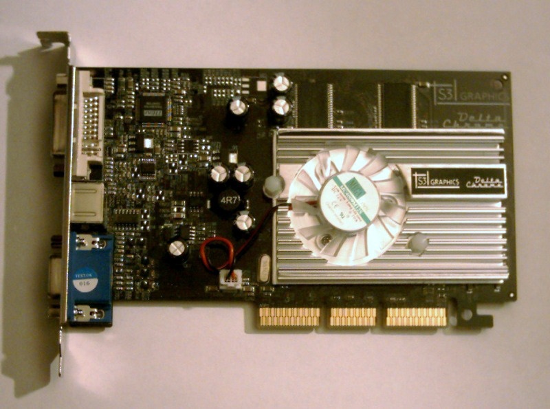

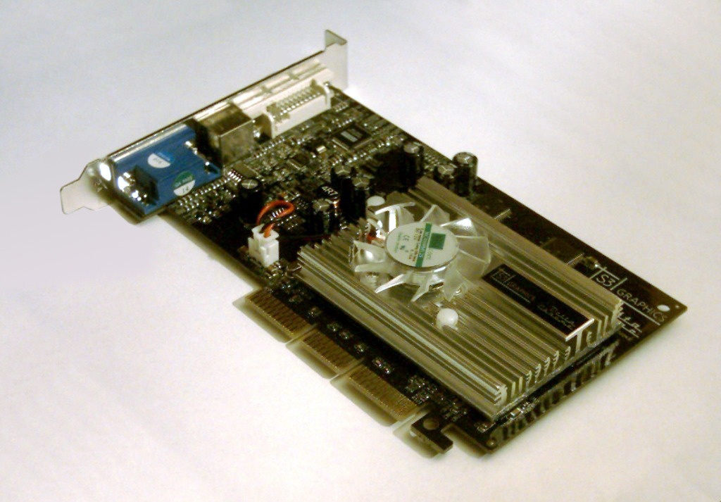

Na het plaatjeskijken is interessanter om te weten : heeft S3 een zinnige kaart op de markt gezet? Benchmarks zijn in reviews al te vinden, de prestaties van de kaart liggen zo om en nabij de Radeon 9600 en meestal iets onder de Geforce FX5700. Maar de gameprestaties boeiden me niet zo : daarvoor heb ik de kaart niet gekocht.
De belofte van de Deltachrome en belangrijkste reden dat ik veel moeite heb gedaan de kaart te krijgen was de chromotion engine : hardwareversnelling van MPEG1/2/4/WMV. En daar kan ik kort over zijn, die bestaat niet. 1080i MPEG2 video loopt welliswaar iets soepeler op deze kaart dan op m'n S3 Savage2000, maar nog niet eens vloeiend op een Athlon XP2500+ op stock speed. Waar blijft die versnelling? De emboss/neon effecten e.d. van de Chromotion engine doen het wél, maar zoals reviews al eerder zeiden : die hebben geen praktisch nut.
Dat was een grote teleurstelling. Maar hier bleef het niet bij. Doe een poging om 720p HDTV video fullscreen in overlay te draaien met een schermresolutie van 1600*1200. Geloof het of niet, maar een Deltachrome kan niet resizen, resulterend in een pixel resize (die b.v. browsers ook gebruiken, denk aan de image resizer van GoT), en dus.. Blokjes. Andere drivers hielpen niet, helaas. Een Radeon 9700 kan 720p video wél goed schalen om weer te geven op een schermresolutie van 1600*1200, dus een algemeen probleem is het ook niet. Hoewel de kaart om onduidelijke reden mijn monitor niet in 1920*1080 wil aansturen (jawel : mijn Savage200 kan dat wel 8)7) zal hierbij dus vrijwel zeker hetzelfde effect optreden. Of met andere woorden : geen 720p video kijken op je 1080i/p televisie (en ook niet op je 20"+ TFT monitor). En maar hameren op die unieke HDTV encoder, dit wil je niet in je HTPC..
De standaardkoeler is vrij luidruchtig, maar je kan weinig anders verwachten van kleine fannetjes op videokaarten tegenwoordig. Tevens is de koelpasta per liter gespoten, ik vraag me af of ze nu echt denken dat het daar beter van gaat koelen.. Hiermee komt iig wel het enige voordeel van de Deltachrome naar voren : ik krijg een halve Zalman ZM80C-hp (idd, alleen het onderste gedeelte van de sandwich en geen heatpipe) er amper goed warm op, welliswaar wel met een beetje caseflow. Het is een vrij koel chipje. Aan een Radeon 9500 non-pro met de complete Zalman koeler erop kon ik gewoon m'n vingers verbranden soms, welliswaar destijds zonder airflow, maar dan nog.
Dit was het? Nope. Het beeld op de D-sub uitgang.. Trilt. Op 1600*1200 kan je het niet echt serieus meer gebruiken, op 1280*1024 trilt het nog maar een beetje. Ook hier is zelfs de Savage 2000 (om precies te zijn : Diamond Viper 2) weer de winnaar. Vermoedelijk komt dit door een brakke DAC, en Club3D zal waarschijnlijk een brakkere DAC hebben gebruikt dan Diamond destijds. Maar daar koop je als consument niet veel voor. Wat opviel was dat mijn kaart een ander design heeft dan het design wat tot nu toe het meest gezien was :

Ik heb de chip op de kaart nog eens bekijken. Waar op de rode versie een Sil chip zat, is die hier nergens te bekennen. Er zit op ongeveer dezelfde plek wel een chip die ongeveer even groot is. Opdruk :
THine
THC63DV164
0306TTB8
http://www.thine.co.jp/products_e/DVI/164_161/164_161.html
Zelfde functie ook (pin compatible zelfs). Of het beter of slechter is, geen idee.
