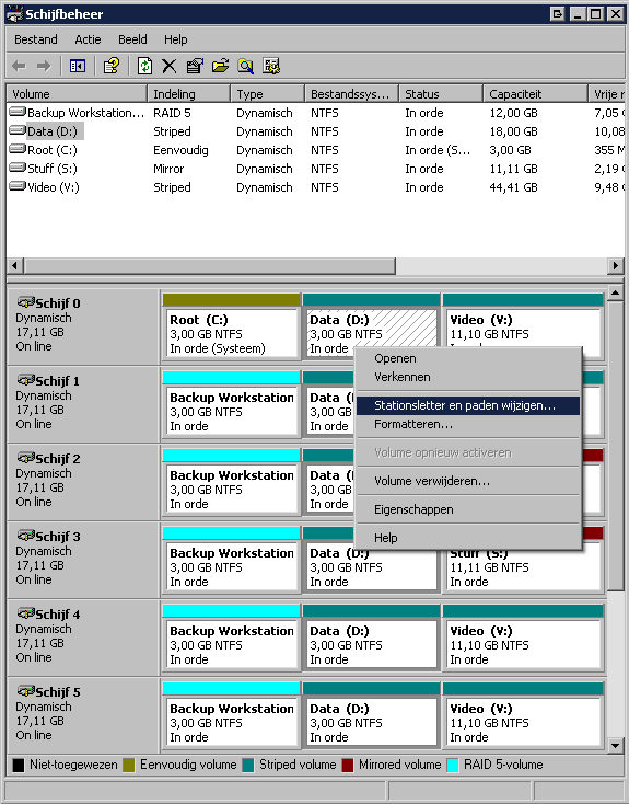

Via het rechtsklikmenuutje moet je ook schijfletters kunnen toewijzen:
Afbeeldingslocatie: http://www.tweakers.net/ext/f/48546/thumb.png
Daarzo.

Ja maar ik zeg net dat ik bij die PATA schijf alleen maar op "partitie verwijderen" en "help" kan klikken, maar bij die SATA schijf kan ik wel de stationsletters wijzigen.
