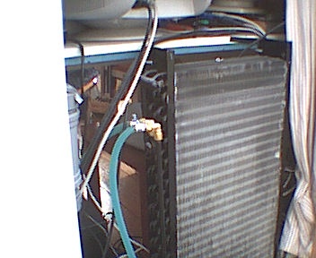

Nee, heb geen ervaring, maar heb wel eens ergens een site gezien van iemand die z'n PC eerst met een CV-radiator koelde. Daarna bouwde hij zelf een soort radiator van koper, die de grootte had van de achterwand van z'n bureau, wat een stuk beter werkte. In z'n verhaal kwam ook die CV-pomp voor. Misschien dat er iemand hier de link nog heeft?
  • Niels_0
Verwijderd schreef op dinsdag 04 januari 2005 @ 17:49:

Komt een beetje in de buurt van mijn airco rad kwa afmetingen :P
brakke pics:
Afbeeldingslocatie: http://www.tweakers.net/ext/f/53567/full.jpg
Afbeeldingslocatie: http://www.tweakers.net/ext/f/53566/full.jpg
afm: 70x44x12 cm
Koperen leidingen en aluminium lamellen :)

Hoe koelt het en hoe duur was het? :).
  • _Ernst_
  • Laatst online: 20:18
_Ernst_
Mark It Zero!
Naj_Geetsrev schreef op maandag 07 maart 2005 @ 12:54:
Kosten: niks, heb hem 2 jaar geleden mee genomen van m'n vakantiewerk. Kwam uit een afgeschreven koelinstallatie, er zat een scheurtje in 1 van de leidingen. Nu heb ik dus ook maar 4 van de 5 kanalen in gebruik (nog steeds meer dan voldoende natuurlijk)
Temperatuur: Heb ik alweer een tijdje geleden gemeten, maar toen kwam de watertemperatuur na een paar uur stressen een paar graden boven de omgevingstemp uit. 17 graden omgevings temp en water van 19-20 graden dacht ik :)
