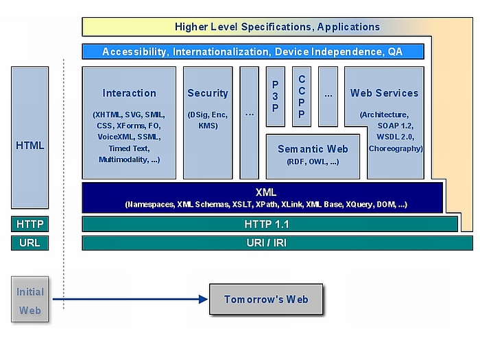

  • w3news
  • Laatst online: 24-08 21:04
Verwijderd schreef op dinsdag 04 januari 2005 @ 23:16:
xml en ook xhtml is geen opvolger van html, er is ook geen "oude" html, xhtml is een xml vorm met voorgedefinieerde sematische waarde, net als MathML, chemml, schema, xsl en atom bijvoorbeeld.
Zodra je zelf je xml gebaseerde taaltje gaat maken ben je die semantiek kwijt en kan er gewoon niks mee gedaan worden, daar is gewoon niks op te verzinnen.
Je hebt toch vroeger op de basisschool vast ook wel eens een geheimtaaltje gemaakt met een vriendje waar niemand de betekenis van wist, dit is net zoiets.
xhtml is xml versie van html:
This is the same as HTML 4 Strict except for
changes due to the differences between XML and SGML.
http://www.w3news.org/xhtml1-strict.dtd
xhtml is eigelijk wel opvolger van html
zie w3c: http://w3.org/2003/01/Consortium
nu: html
toekomst: xml gebaseerd zoals xhtml
xhtml is bedacht om wel xml te kunnen zijn, maar toch op html manier te kunnen gebruiken.
Zo hoef je je html kennis niet weg te gooien.
En ik weet dat xhtml een dtd is voor xml, en als je eigen gaat maken is dit veel werk ja, en meestal niet nodig nee.
Als je in xml bezig gaat met eigen dtd, is dit absoluut geen geheimtaal of zo, niks meer mee te doen? onzin, je kunt normaal bekijken hoor in browsers zoals mozilla, opera en IE!
Je kunt er gewoon css en zo aan vastknopen natuurlijk voor de layout, en html tags heb je niet nodig om je site vorm te geven.
Dat alleen vriendje taal weet gaat niet op, er wordt handleiding bij gelevert, je dtd natuurlijk.
Een xml zonder dtd is geheimtaal, met dtd is het weer te begrijpen.
