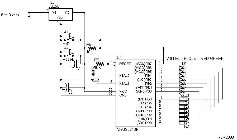

Ik neem aan dat je ook gewoon leds aan kan sluiten zoals ze hier hebben gedaan:
http://www.mcselec.com/images/an_1281.gif
dus 2 leds parallel in tegengestelde richting waardoor een output ook als GND kan dienen, dan kan je met 8 uitgangen 16 leds aansturen, of 2 kleuren :P
Leuk IIG dat je er een topic voor gemaakt hebt, vast wel wat mensen die het goed kunnen gebruiken :)
[ Voor 11% gewijzigd door _ferry_ op 30-12-2004 21:06 ]
  • Lamborghini
  • Laatst online: 11-09 10:28
_ferry_ schreef op donderdag 30 december 2004 @ 21:05:
Nope, dat zal niet werken. Er zijn namelijk altijd meerdere led's aan, en zo zullen dus regelmatig twee pinnen (of meer) hoog zijn om twee ledjes (of meer) te laten branden.
Je zult voor 16 leds gewoon 16 pinnen moeten gebruiken.
