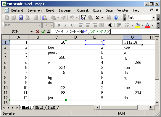

@TS: VERT.ZOEKEN (of VLOOKUP) is inderdaad het keyword waarop je zal moeten gaan zoeken. In de help staat het allemaal erg mooi uitgelegd, hier nog een voorbeeldje:
Afbeeldingslocatie: http://www.tweakers.net/ext/f/46676/full.png
Ik heb dollartekens gebruikt (A$1:C$12), om de getalswaarden van de verwijzing te fixen. Zo kan je in de bovenste cel je VERT.ZOEKEN intikken, en daarna de vulgreep gebruiken om het hele rijtje te vullen.
"3" staat hierbij voor kolom 3 uit de gegevensmatrix.
Leuke functie trouwens, zo leer ik meteen ook wat bij over Excel :Y).
