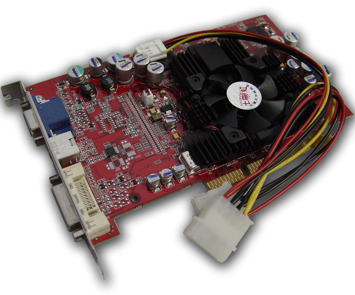

Hallo,
ik heb nu dus fijn die 9800SE aangeschaft van Radeon, maar wat blijkt tot mijn verbazing, ze hebben een belangrijk kabeltje voor de voeding er niet bij gedaan..:( ( Power extension cable )..
volgens de handleiding zou die erbij moeten zitten, verpakking was onaangeraakt en in het plastic.. dus ik snap niet echt hoe dit kan missen.
zijn er meer mensen die dit hebben/gehad hebben?
en is dit een kabeltje dat vrijwel in elke PC winkel ligt of is dit weer een specifiek type?
Dankje :)
Het is op zich niet een ongebruikelijk snoer, namelijk gewoon een male en female molex connector die je in principe voor een paar euro bij elke hobbyzaak kunt kopen. Maar daar gaat het niet om. Dat ding hoort gewoon compleet geleverd te worden. Hop, terug naar de winkel.
heb je helemaal gelijk in, alleen ik heb hem dus bij de computer-beurs vandaag gekocht.. bedrijf die daar stond Jin-computers ofzo ( hang me niet op aan de naam :p ) zit niet echt in de buurt, dus kben bang dat dat kabeltje minder kost dan de reis erheen.
hoeveel kost zo'n kabeltje ?
en dit sluit ik dan gewoon aan op een standaard power connector.. dus als een soort verloopje van een grote connector naar een kleine?

Ja, is het niet gewoon een soort floppydrive molex aansluitinkje dat je nodig hebt? Heb je een FDD en past die molex op de kaart?
Remember, if you have any trouble you can always send a telegram to the Right People.
Sluit de videokaart gewoon direct aan op je voeding. Het is nl. een standaard voeding molex die op de kaart zit ;)
En als je voeding niet genoeg aansluitingen heeft: http://www.tweakers.net/pricewatch/cat/461

1. Controleer de kabel!
Heb je nog een vrije floppy connector die opzo'n kabel lijkt? komen de kleuren overeen?
(dat is simpel te bepalen door de kleuren van de draden hier te verglijken:
http://www.3dnews.ru/docu...hire-9800se-front-big.jpg
de laad heel traag: maar laat het beter zien:
http://hardware.mydrivers...d-2004-02-22-image055.jpg
uiteraard op eigen risico.....

direct aansluiten??
ik heb een dell pc ;) die hebben een 'we deliver as little as possible' beleid daaro :p
dus ik heb puur de voedingskabels die ik nodig heb, en hooguit 3 los ;)
dus in a nutshell moet ik gewoon een verloopje nodig van een standaard voeding connector ( kweet de naam niet :p srry ;) ).. naar een molex connector?
thx voor jullie snelle reacties :)
http://www.computer-winke...abels%20en%20benodigheden
hebben ze hier een product dat ik daarvoor kan gebruiken? ( sorry maar ik zie zelf molex er niet bij staan, misschien dat er alternatieve namen voor bestaan? )
[ Voor 27% gewijzigd door Verwijderd op 24-10-2004 21:48 ]
  • unfor
  • Laatst online: 30-08 13:06
gewoon een voor een floppy drive, de gewone molex connector's zitten in je hdd en cdroms.
Voeding 1 HDD - HDD+FDD (intern) op die site.
[ Voor 27% gewijzigd door unfor op 24-10-2004 21:51 ]
thx voor de info :) kheb nu me videokaart up n running op me diskette molex :) morge maar zo'n kabeltje hale zodat die ook maar weer werkt dan :p
