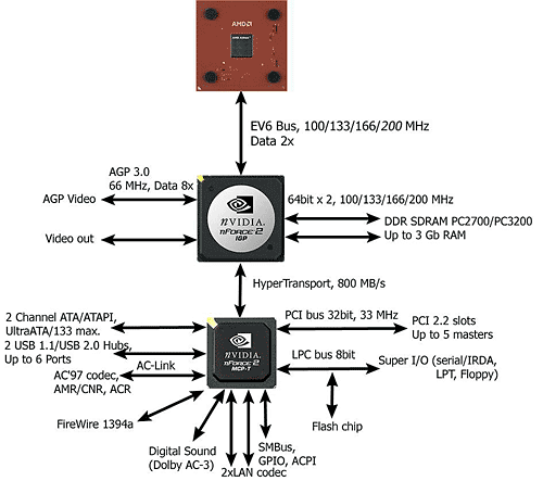

Ik zal even het eea ophelderen. :)
Elke Athlon XP en Pentium 4 chipset heeft een southbrdige en een northbrdige. De northbridge zorgt voor de communicatie tussen o.a. AGP, je geheugen, de processor en de southbridge.
Aan de southbridge hangen alle kleine dingen vaak. Firewire, je PCI bus, LAN in sommige gevallen, IDE, USB etc. Nu communiceert de northbridge redelijk snel met de southbridge. in het geval van de nForce2 gaat dit met 800MB/s. Die bandbreedte wordt gebruikt voor al die kleine dingen. Zo heeft de nForce2 Ultra ATA133 poorten erop, die theoretisch al 266MB/s in beslag kunnen nemen.
De PCI bus die de consument op dit moment gebruikt, is 32-bit en draait op 33MHz. Dit zegt je misschien vrij weinig, maar waar het op neer komt is, dat de bandbreedte voor PCI kaarten maar 132MB/s is.
De fabrikant van het moederbord kan op deze PCI bus extra apparaten hangen. Bijvoorbeeld een onboard S-ATA RAID controller. Maar het kan ook een extra ATA/100 RAID controller zijn. In die gevallen zie je losse chips op het moederbord zitten van bijvoorbeeld Promise. Dit zit allemaal tegen een limiet aan van 132MB/s, die tegenwoordig al vrij snel roet in het eten gooit.
Waar het op neerkomt is, dat de chipset bepaald welke functies er wel of niet via de PCI bus moeten. Zoals ik al zei is Ultra ATA/133 meegenomen in de nForce2 southbridge, maar S-ATA niet. Dat betekent dat elke moederbord fabrikant die S-ATA op haar moederbord wil hebben, dat via de PCI bus moet aansturen. Hierdoor draait S-ATA wel met de 132MB/s max, maar de IDE (UltraATA/133 heb ik het dan over) heeft daar totaal geen last van.
Om het even uit te leggen met een plaatje:
Sommige chipset fabrikanten kiezen er wel voor om in de southbridge S-ATA RAID support in te bouwen. Je zal hiervoor moeten kijken naar VIA's KT600 chipset, die heeft wel een southbridge met S-ATA support.
[ Voor 25% gewijzigd door Laurent op 08-10-2004 07:08 ]

  • Laurent
Die Gigabit adapter is gewoon via de PCI bus aangesloten, via een losse chip. Er staat ook bij dat het gaat om een Marvell LAN controller, die chips worden ook gebruikt op 3com kaarten. :)
Die gigabit controller snoept dus af van de 132MB/s PCI bandbreedte.

Met dat moederbord gooi je dus wel weer alle data over je PCI bus he... ;)
  • Sosabowski
  • Laatst online: 22-08 20:37
Sosabowski

Erik1 schreef op 09 november 2004 @ 01:06:
hoe bedoel je alles?
en is dat erg?

Verder vind ik heel dat pci bus gegeven behoorlijk overdreven. als er meerdere gebruikers aan zitten zijn zowieso de hd's en de cpu de beperkende factor.
En als het 1 gebruiker is die streamt dan kan zon systeem kwa pci altijd iets van 40MB/s aan. ben ik benieuwd wat ie aan de andere kant heeft hangen om dat op te vangen.
en zelfs al zou dat ook niet het probleem zijn. 40MB/s =~ 2.5 GB/min.
vraag ik me af hoeveel data en haast jij hebt als dat niet genoeg is ?
overigens draai ik zelf ook een servertje
amd1200 op kt133mobo
promise sata tx4 controller met 4*200GB in raid 0
promise ultra133TX2 met 2x160gb in raid 0
3 losse hd's
intel gigabit nic.
op lanparties met cpu-huggin dc++ doet dit iets van 25MB/s aan 30 gebruikers.
single streamen van de tx4 gaat met +-40 mb/s (tx2 weet ik niet, heb thuis niks wat zo snel data kan ontvangen om het te testen)
thuis draait dit gewoon op 100mbit. en word het voornamelijk gebruikt om ghost files te backuppen (6 * 25 gb) en om films af te kijken. gaat prima en ik heb niet echt iets snellers nodig.
