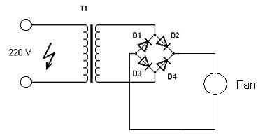

SchietSchijf schreef op 02 oktober 2004 @ 16:40:
Als ik jou was zou ik die fan inruilen voor een wat lager-voltige, of een apart voedinkje in je pc voeding solderen (aan de 230v ingang) die het voltage wat je nodig hebt levert. :)
Meer dan 12 volt uit je pc voeding is volgens mij onmogelijk. (hoewel, mischien -5 en +12 gebruiken heb je er 17, maar is wat belabberde oplossing imo. ivm dat je extra draden in je voeding moet gaan solderen)
Van 12 volt naar 36 (of welk ander voltage dan ook) is zeker wel mogelijk, dat kun je met een stepup convertor doen :)
Maar in dit geval lijkt mij een simpel trafotje met brugcel gemakkelijker.
Je neemt een trafo die de gewenste uitgangsspanning levert en hang daar een bruggelijkrichter aan (4 diodes). Een afvlak condensator is niet nodig omdat een fannetje ook prima overweg kan met een niet afgevlakte spanning :)
Zoiets dus:
Afbeeldingslocatie: http://www.tweakers.net/ext/f/42520/full.jpg
B1 - B4 kun je kant en klaar kopen als bruggelijk richter, neem er een die ruim de gewenste stroom en spanning kan hebben.
[ Voor 10% gewijzigd door _Ernst_ op 02-10-2004 18:35 ]

@_Ernst_
Ik zou er wel een elcotje voorduwen, de fan kan het zeker aan, maar kan misschien irritant gaan zoemen, en zo duur zijn die ook weer niet...
  • _Ernst_
  • Laatst online: 21:21
_Ernst_
Mark It Zero!
SA007 schreef op 02 oktober 2004 @ 19:06:
@_Ernst_
nee klopt, duur zijn ze niet, maar dan moet je de spanning van de trafo ook iets aanpassen, want met een bufferelko word de uitgangsspanning √2 x hoger (bij een 36 volts trafo word dat dus een uitgangs spanning van onbelast 50 volt).
Maar dat is in dit geval niet erg vanwege het grote spanningsbereik van de fan, dus kan idd gewoon :)
[ Voor 8% gewijzigd door _Ernst_ op 02-10-2004 19:37 ]

Een trafo 230V/30V of 230V/2x15V 25VA, brugcel er achter B80C1500 met elco 470U/63 en dan kom je uit op z'n 41V voor je fan. Bij gebruik van een 2x18V trafo kom je op z'n 50V uit. Het zal voor rond de 15 euro aan materiaal zijn.

Digital-DNA schreef op 03 oktober 2004 @ 19:30:
bedoel je soms zoiets als artikelnr. 518574 bij www.conrad.nl ?
wat houdt 2x30V in en wat is VA?
Dat zou idd een geschikte trafo zijn. Die heeft 2 wikkelingen die onafhankelijk van elkaar 30 volt kunnen leveren bij 0,5 ampere. Deze 2 wikkelingen moet je paralel aan elkaar schakelen zodat er 30 volt bij 1 ampere kan worden gelevert.
VA betekend VoltAmpere wat ongeveer het zelfde betekend als Watt. Alleen word het vermogen van een trafo uitgedrukt in VA omdat hij altijd iets meer stroom verbruikt dan dat je er uit kunt halen vanwege verliezen in de trafo. Dus een trafo van 30 VA kan kan dus een vermogen van 30 watt leveren.

_Ernst_ schreef op 02 oktober 2004 @ 19:33:
euhm...... lieverd.... je stopt 36 volt in een elco en jij haalt er 50 volt uit... erg knap als je dat voor elkaar krijgt
nee 30 volt gelijkrichten geeft meer spanning omdat je een effectievere stroom hebt... het gelijkrichten van de sinus dus.. iets van 40 volt... wat weer een dikke 6 volt in kan storten omdat het een onbelaste meting is
dus onder werkspanning zal hij iets van 32 volt leveren
  • _Ernst_
_Ernst_
Mark It Zero!
Verwijderd schreef op 03 oktober 2004 @ 22:20:
Ligt er maar helemaal aan hoe groot die elko is, hoe groter hoe dichter de belaste spanning bij de Vtop van de sinus komt te liggen :)
en hebben we het nou over een 30 volts trafo of eentje van 36 volt?

_Ernst_ schreef op 03 oktober 2004 @ 22:28:
dus jij wilt een ...... moah zeg eens wat 10.000 uf 16 van pakembeet 9 eurie gaan gebruiken.... dan zit je al heel dicht in de buurt van een ready made adapter
en ja.... maar vergeet neit dat je basis toch nog steeds je 50hz blijft.... of je moet de boel laten osscileren om weer een dichtere sinus te krijgen....maar dat gaan we dit ventje niet aan doen :P
daar gaat ie never nooit uitkomen :P
Feitelijk heb je een schakelende DC-DC convertor nodig om de spanning te verhogen, en daar komt best wat bij kijken.
Eenvoudigste oplossing voor de echte durfals:
Kijk in je ATX voeding waar de + of - 12 Volt vandaan komt.
Door zelf enkele wikkelingen bij te leggen + diode + elco heb je gewoon een extra 36 of 48 Volt uitgang.
[ Voor 192% gewijzigd door Verwijderd op 03-10-2004 22:46 ]

Verwijderd schreef op 03 oktober 2004 @ 22:34:
een grote condensator gebruiken is hier idd niet echt nuttig, een 36 volt trafo met een 470uF 63 volt bufferelko is hier goed. Het maakt hier overigens niet zo heel veel uit vanwege het grote spanningsbereik van die papst fan :)
Ik neem aan dat die 16 op het voltage slaat? ik zou er toch een van 63 volt pakken ;) (eentje van 16 volt geeft wel rlxte effecten op 50 volt btw :P)

_Ernst_ schreef op 03 oktober 2004 @ 22:46:
owja :P
oeps :P
zolang je onder de 1000 uf blijft iig wel... daarna hebben ze een ontluchtings gaatje... meteen het hele effect verneukt :P
[ Voor 13% gewijzigd door Verwijderd op 03-10-2004 22:58 ]
