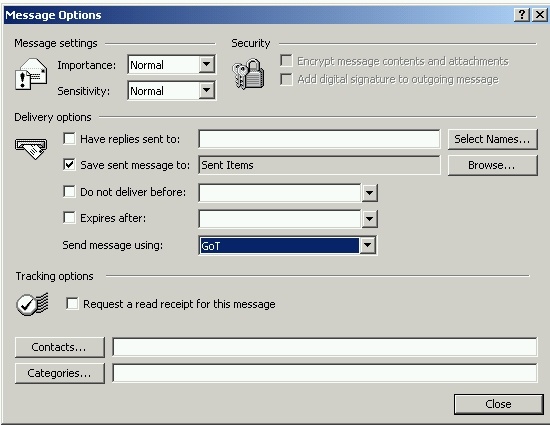

  • Freee!!
  • Laatst online: 30-10 17:35
Freee!!
Trotse papa van Toon en Len!
Ik heb daar dus nog een extra mogelijkheid, zie ook:
Afbeeldingslocatie: http://www.tweakers.net/ext/f/38858/full.jpg
[ Voor 24% gewijzigd door Freee!! op 10-08-2004 14:56 . Reden: Full-size past ook ]
  • Surfer
  • Laatst online: 06-03 23:19
krijg nou wat...
Waarom heb ik dat niet dan :?
Is GoT misschien een profielnaam dan? Dat je per profile een internet E-mail account aanmaakt ofzo? Of is GoT bij jou een omschrijving van een Internet E-mail service in je lijstje zoals ik dit heb:
Afbeeldingslocatie: http://www.borndigital.nl/jeroen/GoT/services.jpg
Edit: Lees net op Google Groups dat dat allen bij Internet Only mode is. Klopt dat? Gebruik jij Internet Only?
[ Voor 18% gewijzigd door Surfer op 10-08-2004 15:02 ]

  • Freee!!
Freee!!
SrFr schreef op 10 augustus 2004 @ 15:00:
krijg nou wat...
Mogelijk omdat ik Outlook heb als onderdeel van Office 2000 Pro :?
Het is de omschrijving van een e-mail adres (en wel van het adres dat in mijn profiel staat).
Zegt me niks, maar zou best kunnen.
  • Surfer
Mr. Liu schreef op 10 augustus 2004 @ 16:50:
Ah, ik heb hem door. Als ik mijn Outlook op IMO mode zet, krijg ik precies dezelfde veldjes als die jij laat zien .
for your info: Outlook kent 2 modi: IMO -> Internet Mail only, alleen SMTP en POP als protocol om E-mail te verwerken en C/W -> Corporate/Workgroup mode, waarbij je dus ook Exchange Server, IMAP mailstores en dat soort meer geavanceerde systemen kunt gebruiken.
Helaas vindt OutlookFolders het niet zo leuk dat ik hem in IMO mode heb gezet:
Afbeeldingslocatie: http://www.borndigital.nl/jeroen/GoT/outlookfolders.jpg
En laten er ook een paar PC's Outlook XP draaien. Als ik op OK klik, doet ie het wel. Ik ga eens even navragen wat de consequenties zijn voor de Outlook XP machines.
