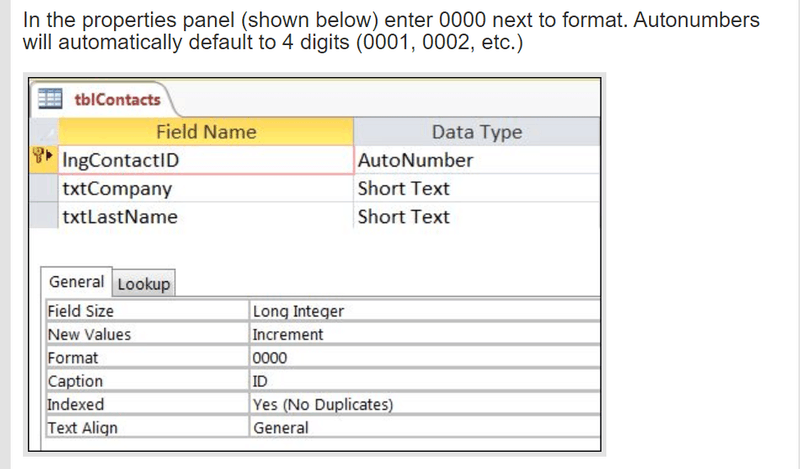

Probeer het eens door 0000 (4 nullen) in de Format-property van het veld te zetten.
Het getal wordt dan nog steeds als 1, 2, 3 enz.. opgeslagen, het wordt alleen gepresenteerd als 0001, 0002, 0003, enz..
Afbeeldingslocatie: https://tweakers.net/i/q4_JEZqCGzdHTq_ntrplSwnF1_g=/800x/filters:strip_exif()/f/image/M2QEXuWlQM6sEzUcTNKQ9ace.png?f=fotoalbum_large
