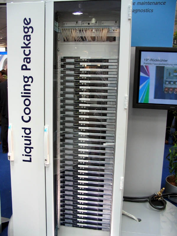

Ik heb nog wat foto's van de stand op de HCC:
Afbeeldingslocatie: http://www.tweakers.net/ext/f/33286/full.jpg
Dit is een rack met watergekoelde dual-Opteron clusters.

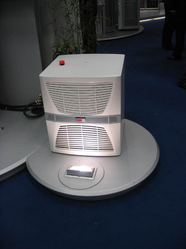

Afbeeldingslocatie: http://www.tweakers.net/ext/f/33287/full.jpg
De koel unit, deze stond ernaast op de grond. Deze koelt het water van het rack.

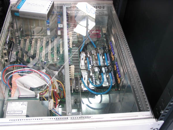

Afbeeldingslocatie: http://www.tweakers.net/ext/f/33288/full.jpg
Een voorbeeld van een watergekoelde quad-Opteron 19" kast. 1 slang is voor de aanvoer, en 1 voor de afvoer. De kast waar deze racks inkomen heeft 2 hoofdleidingen voor aan- en afvoer van koelwater, waar de slangetjes voor elke kast ingeplugd worden. Hoe dat gaat met waterdruk is weet ik niet.
