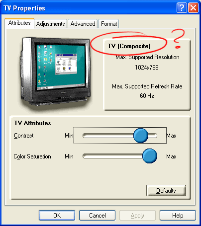

De situatie: ik heb een Sony breedbeeld televisie en een PC met een Club3D Ati Radeon 9700 die ik aan elkaar aan wil sluiten. De videokaart heeft een 7 pins S-Video aansluiting die ik met bijgeleverd kabeltje omzet naar een tulpje. Deze zit vervolgens weer in een SCART blok die in mijn TV zit. Probleem: geen beeld. Aan de kabels, SCART blok of televisie ligt het niet; wanneer ik mijn laptop aan het geheel aansluit werkt het namelijk wel helemaal perfect.
Volgens mij doe ik alles goed. Het enige waarvan ik vermoed dat het het probleem zou kunnen veroorzaken is dat de TV-properties (waar je je schermgrootte, contrast, enz. kunt instellen) aangeven dat het een Composite signaal is terwijl ik dus, zoals eerder gezegd, een S-Video aansluiting heb. Zie ook de screenshot.
Afbeeldingslocatie: http://www.tweakers.net/ext/f/30212/thumb.png
Iemand enig idee?

Zo te zien wordt je tv wel herkend door je videokaart, want anders kun je meestal al niet in dit menuutje komen. Dus dat is alvast een pluspunt.
Die "TV(Composite)" dat is gewoon tulip. Maar aangezien je geen tulip gebruikt klopt dit dus niet helemaal.
Welke drivers gebruik je? Want anders zou je misschien een keer andere drivers kunnen proberen.
Verder staat hij wel op "PAL-B" in gesteld, dit kun je als het goed is instellen bij het tabblad "Format"

heintjeput schreef op 29 april 2004 @ 20:41:
Het eerste deel van het stekkertje is zo'n zeven-pins ding, maar daarna wordt het omgezet naar een tulp. Ik heb dus de nieuwste drivers van Ati.

Ik denk het volgende, in de display properties naar tabblad settings, advanced, tabblad displays en dan troubleshoot. Vink hier "force detection of my tv" aan.
Het is misschien ook zo dat je scart ingang geen s-video signaal kan hebben dan moet je deze omzetten naar tulp maar denk het eerlijk gezegd niet aangezien je een redelijk nieuwe tv hebt..........

TimmyUt schreef op 30 april 2004 @ 12:34:
Mjah O-) ,
Dat "force detection" had ik al geprobeerd, werkt niet.
Mijn scart ingang kan absoluut een S-Video signaal hebben want via mijn laptop (zelfde kabels, zelfde soort uitgang) werkt het wel gewoon...
