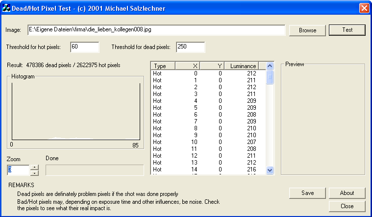

Enneh.. niet zelf gaan lopen turen naar je scherm om hot of dead pixels te zoeken..
Bestaat software voor!
screenie:
http://www.startinglinux.de/pic/deadpixeltest_screen1_gr.gif
donwload:
http://www.foto-freeware.de/deadpixeltest.php
