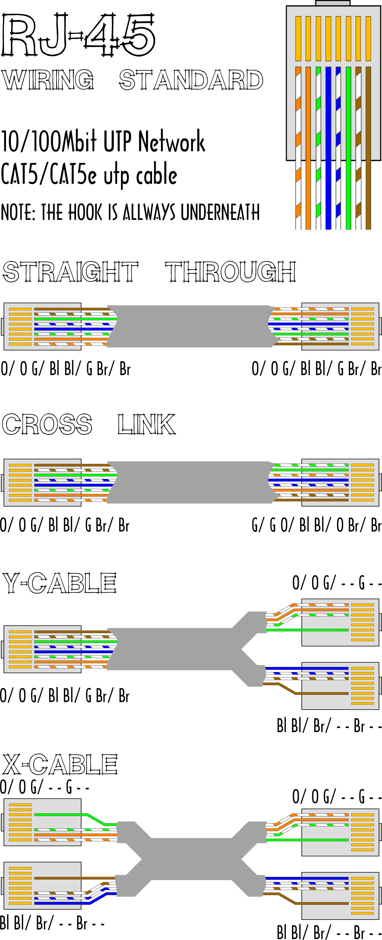

het heet iig "twisted". Een utp-kabel bevat een 4-tal paren adres (8 adres totaal dus) die om elkaar heen gedraaid zijn zodat storingen op de kabels op beide aders van een paar ongeveer evenveel invloed zullen hebben.
Een utp-kabel is over het algemeen straight, maar er bestaan ook crossed kabels om 2 routers/switches/hubs met elkaar te verbinden. De meeste routers/switches/hubs hebben echter ook een poort die de kabel voor je crossed zodat je een gewone kabel kunt gebruiken. Vaak heeft poort 1 2 connectoren, een normale, en een crossed. Modernere apparaten kunnen uitgerust zijn met poorten die zelf uitzoeken of ze wel of niet voor je moeten crossen.
Meest voor de hand liggende situatie is dat je tussen kabelmodem en router een crossed kabel gebruikt (of een straight kabel die je in de crossed poort van je router steekt als die aanwezig is).
Van router naar wandcontactdoos leg je straigt aan, en ook van wandcontactdoos naar de PC's doe je straight. Er zijn kabeltesters te koop die je precies kunnen vertellen of je alles goed hebt aangelegd.
Voor 100Mbit connecties kun je overigens 2 connecties over 1 kabel sturen, dat is geen truukje oid, het is gewoon opgenomen in de specificatie.
Afbeeldingslocatie: http://www.klopt.nl/various/rj45_tn.gif

RolandWitvoet schreef op 13 april 2004 @ 01:05:
het heet iig "twisted". Een utp-kabel is over het algemeen straight, maar er bestaan ook twisted kabels om 2 routers/switches/hubs met elkaar te verbinden. De meeste routers/switches/hubs hebben echter ook een poort die de kabel voor je twist zodat je een gewone kabel kunt gebruiken. Vaak heeft poort 1 2 connectoren, een normale, en een twisted. Modernere apparaten kunnen uitgerust zijn met poorten die zelf uitzoeken of ze wel of niet voor je moeten twisten.
Meest voor de hand liggende situatie is dat je tussen kabelmodem en router een twisted kabel gebruikt (of een straight kabel die je in de twisted poort van je router steekt als die aanwezig is).
Het heet inderdaad "Twisted", maar wat jij vervolgens uitlegt is "Crossover".
Twisted kabels zijn kabels waar de verschillende aders in paren in elkaar getwist zijn. Een UTP kabel (de kabel die voor netwerken gebruikt wordt - de T staat voor Twisted) heeft 8 aders, en dus 4 paren. Deze paren zitten in elkaar getwist, om elkaar heen gedraaid zeg maar. Dat is nodig om storingen te verminderen.
Crossover kabels, zijn kabels waarbij paren verwisseld worden. Dat is nodig om communicatie tussen gelijksoortige systemen mogelijk te maken.
Ethernet gebruikt maar 2 van die 4 paren, een transmit (tx) paar en een receive (rx) paar. Om te kunnen communiceren moet je de tx van de ene kant koppelen met de rx van de andere kant en v.v. (Net als met een telefoon, de microfoon is tx en en de speaker is rx; het geluid dat de tx aan de ene kant "hoort", komt er bij de rx aan de andere kant uit en v.v.)
Als je nu een koppeling maakt tussen een MDI device (computer, router) en een MDI-X device (switch, hub) gebruik je een straight kabel. Zoals de naam al zegt, is dit een kabel waar alle pinnetjes 1 op 1 doorverbonden worden. Dit kan, omdat in een MDI-X device de tx en de rx al omwisseld. Maak je nu een koppeling tussen 2 MDI devices of 2 MDI-X devices (bijvoorbeeld 2 computers of 2 switches) zit die omwisseling er niet in, of 2 keer, wat op hetzelfde neer komt en dus zal je hem zelf moeten maken: met een crosskabel.
Tenslotte heb je nog devices die automatisch of met een knopje omschakelen.
  • RolandWitvoet
je hebt gelijk. Het zal wel laat geweest zijn, ik snap niet dat ik zo'n fout heb kunnen maken. De kabels zijn idd twisted pair kabels. En die kun je straight en crossed maken (zo staat het ook in de afbeelding). Ik zal mijn post aanpassen.
