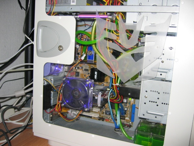

met 9800 pro met aangepaste zalman cooling op p4c800-e deluxe past prima :)
Afbeeldingslocatie: http://www.tweakers.net/ext/f/25270/full.jpg
