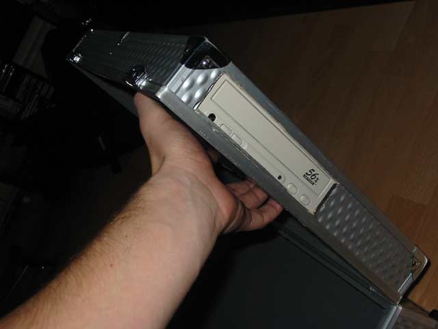

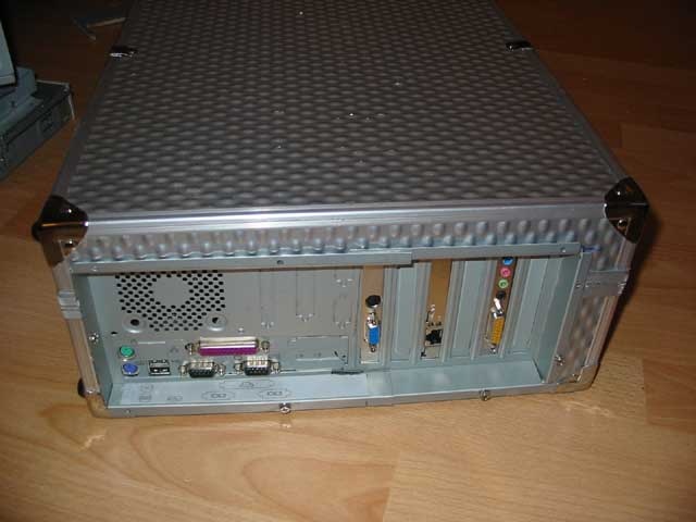

Nee, ik wil dat je aan de buitenkant zo min mogelijk kunt zien dat het een PC is. Wat ik dus niet wil is zoiets als dit:
Afbeeldingslocatie: http://www.tweakers.net/ext/f/19818/full.jpgAfbeeldingslocatie: http://www.tweakers.net/ext/f/15942/full.jpg
(plaatjes komen uit dit topic, wat toevallig hetzelfde koffertje is :) , Nofi naar de maker van die mod).
Het wordt wel een showcase, dus er komen wel ccfl's e.d. in. Aan de buitenkant wil ik het gewoon heel strak houden.

het begin ziet er goed uit, maar wat ik me afvraag, hoe ga je nu de i/o aansluiten? Voeding, muis, monitor, LAN?
Maak je dan de koffer open? of maak je er een klepje voor? Ik ben zeer benieuwd :).
Iig succes

In de linker zijkant ga ik een plaatje maken met daarin alle aansluitingen. Dat betekent dat alle aansluitingen eerst een 20 cm verlengd moeten worden. De aansluiting van de voeding heb ik al verlengd, met de rest ben ik bezig :)

Update!
Stap 3: voeding monteren + window
De voeding heb ik aan de bovenkant voorzien van een window, de kabels zijn gemeshed en de voeding is aan de binnenkant en aan de buitenkant voorzien van traanplaat plakplastic. Let ook even op de koelsleuven op de voeding onder het gat waar alle kabels uit komen, deze wilde ik intact laten voor de airflow en hier heb ik dus het traanplaat folie weg moeten snijden, wat een monikenwerk.
Motage in de koffer:
Afbeeldingslocatie: http://members.home.nl/jasperboere/mods/koffermod/cip_topic/update1/thumbs/closeup_psu_front.jpg
Closeup van de binnenkant van de voeding:
Afbeeldingslocatie: http://members.home.nl/jasperboere/mods/koffermod/cip_topic/update1/thumbs/closeup_psu_back.jpg

Stap 4: Harde schijf + CD-Rom inbouwen
De harde schijf heb ik ingebouwd in een lege cd-rom speler op de volgende manier:
http://www.overclockers.com/tips1123/
http://www.overclockers.com/tips1126/
Hier boven op heb ik de CD-rom speler gemonteerd, en dit geheel ingepakt met traanplaatplakfolieplasticspul. Het was mijn bedoeling om de CD-rom speler met moeren en bouten bovenop de harde schijf te bouwen, maar dan zou ik het geheel niet meer dicht kunnen schroeven. Daarom heb ik de CD-rom speler er op vastgeplakt met dubbelzijdig plakband. Het frontje van de CD-rom speler ben ik nog niet helemaal tevreden over, dus dit ga ik nog een keer bijwerken.
Op onderstaande foro zie je hoe dat er inbebouwd uit ziet. De IDE kabel loop ook onder de harde schijf door. Het groene kabeltje is van de aarding van de harde schijf.
Afbeeldingslocatie: http://members.home.nl/jasperboere/mods/koffermod/cip_topic/update1/thumbs/closeup_cd_front.jpg
Overzichtje:
Afbeeldingslocatie: http://members.home.nl/jasperboere/mods/koffermod/cip_topic/update1/thumbs/overzicht_psu_cd_hdd.jpg
Verder nog:
De fans heb ik gemonteerd met inbusboutjes in plaat van de standaard boutjes, omdat ik dit er toch iets strakker uit vind zien.
Intake:
Afbeeldingslocatie: http://members.home.nl/jasperboere/mods/koffermod/cip_topic/update1/thumbs/intake_inbus.jpg
Outtake:
Afbeeldingslocatie: http://members.home.nl/jasperboere/mods/koffermod/cip_topic/update1/thumbs/outtake_inbus.jpg
