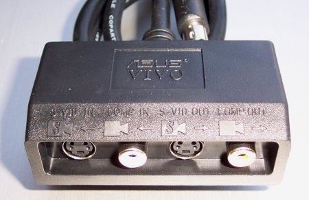

Het is bij de Asus 9600XT is zo'n kabeltje niet nodig want er zit een kastje bij met een composit in/out en s-video in/out:
Afbeeldingslocatie: http://www.tweakers.net/ext/f/21827/full.jpg
