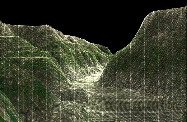

volgens mij niet hetzelfde, maar ik vond deze terug:
Afbeeldingslocatie: http://www.flipcode.com/iotd/08-07-2003.jpg
klik om naar de betreffende flipcode pagina te gaan

Voxel landscape in OpenGL:
Afbeeldingslocatie: http://www.flipcode.com/voxtut/voxtut-figure20.jpeg
Zelfde test-engine (!) verder uitwerkt:
Afbeeldingslocatie: http://www.flipcode.com/voxtut/voxtut-figure10.jpeg
Complete tutorial @ FlipCode
Voorbeeldcode andere tutorial
Nog een leuke demo:
Afbeeldingslocatie: http://users.belgacom.net/xvox/index_bestanden/image001.jpg
Continous Level of Detail Terrain Meshing <- interessante materie :P

curry684: dat is zo duidelijk een mesh! zie die driehoekjes.. dat zijn polygons, geen voxels!
[ Voor 12% gewijzigd door Verwijderd op 07-01-2004 15:24 ]

Hmm, is dit niet gewoon ray casting op een height map? Ik zie de voxels er niet echt in terug.
Verwijderd schreef op 07 januari 2004 @ 15:23:
Dat is dan weer wat kort door de bocht; het is geen polygon mesh die gerenderd wordt; kijk maar goed. Er worden wel (2D) triangle strips gebruikt om de scene te renderen maar de coordinaten daarvan worden (volgens de begeleinde tekst) met raycasting bepaald.
Als het terein zelf als een polygon mesh gerepresenteerd zou worden en direct gerenderd dan zouden die lijntjes tussen polygonen er heel anders uitzien. (Ik zal eens kijken of ik een voorbeeldje kan vinden).
Hier bijvoorbeeld:
Afbeeldingslocatie: http://home.online.no/~b-sten2/diplom/tlod7.jpg
De polygonen die gerenderd worden hebben als vertices de punten in de height map.
[ Voor 65% gewijzigd door Soultaker op 07-01-2004 15:28 ]

curry684 schreef op 07 januari 2004 @ 15:20:
Je bent ook idioot als je recht naar je framebuffer gaat renderen, als je uit de heightmap-data ook gewoon direct polygonen kunt isoleren en de T&L engine al het werk kunt laten doen :z
ja uh dan zijn het dus al geen voxels meer, maar een gewone reguliere heightmap ;)
.edit: oh idd, ik moet mijn mening ook bijstellen :)
Ik vraag me af hoe deltaforce het doet, volgens mij renderen die wel gewoon naar de framebuffer (of iig naar een texture, renderen naar de frontbuffer wil niet altijd ;))
Zie een screenshot die ik hier postte: [rml].oisyn in "[ disc] Voxels: sleutel tot realisme?"[/rml]
Dat zijn duidelijk geen polygonen
[ Voor 34% gewijzigd door .oisyn op 07-01-2004 15:34 ]
Het is inderdaad geen 3d mesh, dat had ik verkeerd gezien..
Edit: maar als je het als 2D mesh rendered, hoe combineer je het dan bijvoorbeeld met een vliegende helicopter, die niet in dit algoritme past?
[ Voor 56% gewijzigd door Verwijderd op 07-01-2004 15:34 ]
