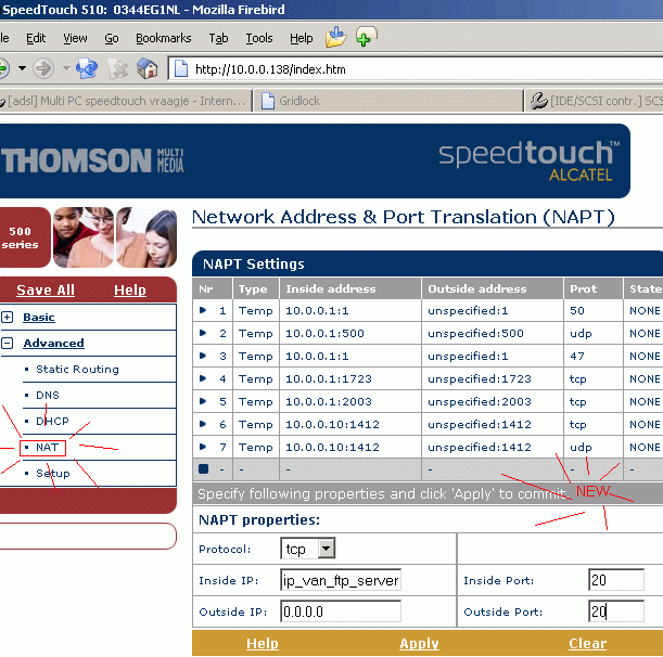

Afbeeldingslocatie: http://www.tweakers.net/ext/f/20432/full.png
Je moet in het stukje NAT nog even op het knopje new klikken wat ongeveer daar stond, dan krijg je dit scherm. Hier vul je je gegevens in, klikt op apply, klikt nogmaals op new, vult de andere poort in, wederom apply en je bent er :)
Rhàshan - Aditu Sunlock
ok, ik heb nu poort 20 en 21 gedaan. opengezet dus.
als ik nu iemand op m'n ftp laat inloggen dan lukt het, maar ze zien geen bestand (ze horen 1 bestandje te zien) en na een paar seconden worden ze eruit gegooid: list error.

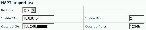

Een probleem-pje nog: ik wil niet graag poort 21 gebruiken, maar een andere poort. Ik heb dat ingesteld zoals hieronder weer gegeven:
Afbeeldingslocatie: http://www.tweakers.net/ext/f/20607/full.jpg
Voor de rest heb ik niets veranderd (intern wil ik dus poort 21 gebruiken; extern zou het voor mijn gevoel via 12345 binnen moeten komen). Helaas werkt dit niet! Iemand die mijn FTP-server benadert, krijgt een timeout ...
Iemand enig idee hoe dit in te stellen is?

Outside IP kun je beter gewoon op 0.0.0.0 instellen, is flexibeler.
Wat jij doet kan inderdaad wel, maar dan moet je niet vergeten de FTP-command poort ook mee te mappen. Dat is altijd FTP-data poort -/- 1. Dus in dit geval 12344 en intern poort 20.
  • pven
@ Korakal : Thx! :) ... Ik ga dit morgen uitproberen en kom er zeker op terug! (Momenteel kan niet, omdat iemand iets aan het downloaden is vanaf mijn FTP-servertje.)
|| Unprompted (AI-blog) || slotje.com for sale || Dank pven! ||
  • pven
Het werkt! _/-\o_
Ik had poortje 20 dus idd verkeerd staan; nadat de poortjes gewijzigd waren in 12345 en 12344 werkte het perfect.
