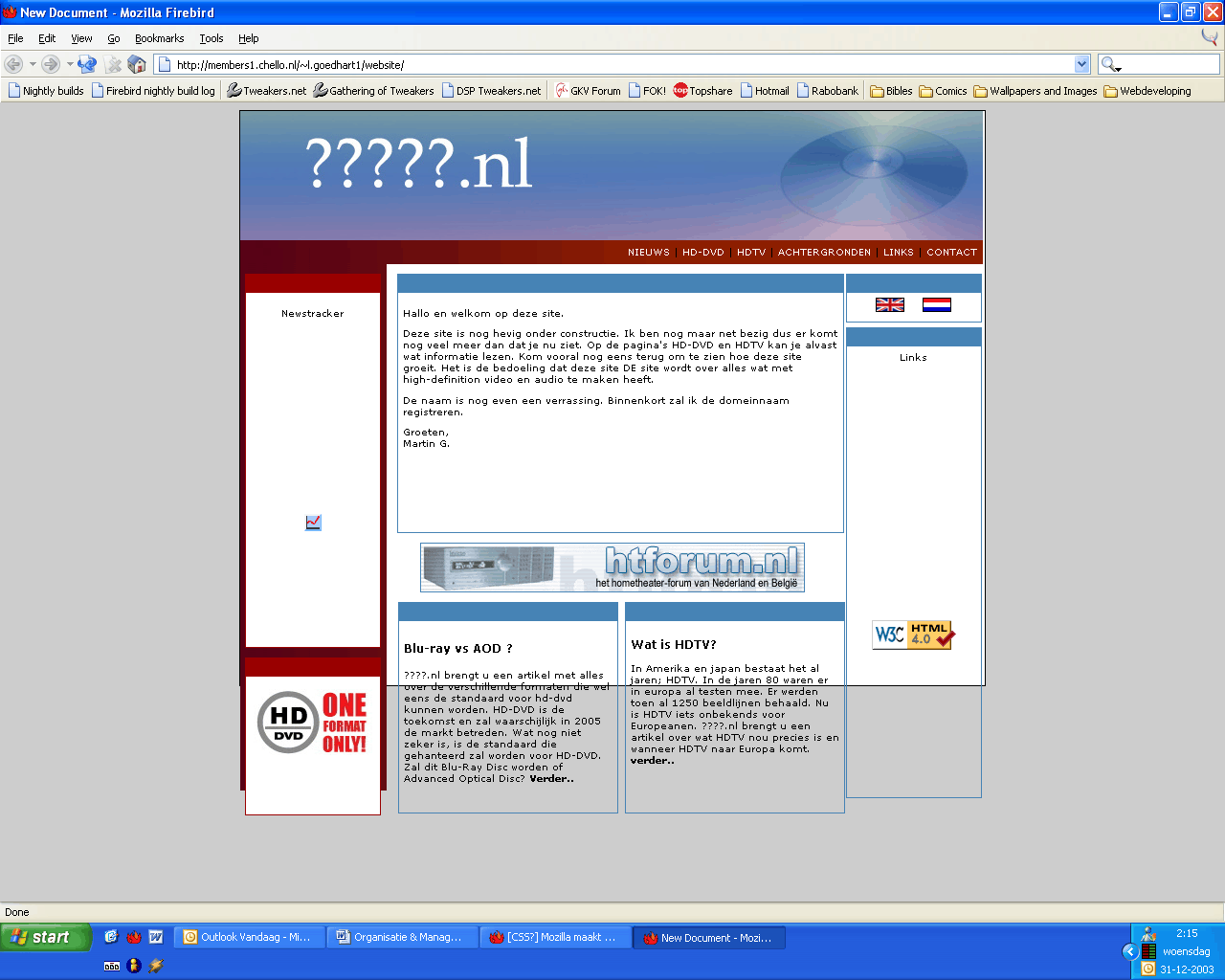

Ik ben sinds een week begonnen met een site.
Deze is w3c html 4.0 valid en w3c CSS valid
Het gaat dus om deze site: http://members1.chello.nl/~l.goedhart1/website/
Nu is het probleem dat Mozilla een zooitje van de layout maakt.
Nu keek ik in de FAQ van mozilla: http://www.mozilla.org/docs/web-developer/faq.html
En daar staat dat mozilla gebruikt van verschillende layout modussen.
1 daarvan is standard en dan moet ie dus gewoon volgens de w3c standards werken.
Nu had ik dus uit die FAQ de Doctype overgenomen voor de standard layout maar als ik dat doe dan maakt internet explorer er weer een zooitje van. En heb ook Almost-standard geprobeerd maar daar hetzelfde.
Rest van de FAQ doorgekeken en kwam niets tegen wat zou kunnen helpen.
Zoals je ziet heb ik dus genoeg al zelf geprobeert.
Ik vraag dus of de mensen hier misschien nog iets weten waardoor mijn site in alle browsers werkt (het liefst zonder dat ik duizend dingen moet veranderen). Zoals ik al zei is de site w3c html4 en css valid dus daar ligt het probleem niet.
alvast bedankt

nou weetje ... mozilla maakt er geen zooitje van maar IE
ookal is de pagina volgens de standaard ... IE maakt er door gebrekkige css2 ondersteuning toch iets anders van.
Borders worden in IE niet meegerekent in de breedte en hoogte van een DIV terwijl dat wel moet eigenlijk
Mozilla doet dat wel en daardoor staat alles in mozilla iets naar rechts op jouw pagina.
Tenminste dat is wat ik ervanehb begrepen toen ik hetzelfde probleem ooit had

Heb gezocht op box model en snap nu de verschillen en dat mozilla het dus correct doet.
Alleen snap nou nog niet echt hoe ik dit simpel op kan lossen
moet ik gewoon 1 regel ergens toevoegen of moet ik de hele code overal aanpassen?
Als je dit toevoegt aan je stylesheet, dan lijkt het al een stuk beter:
div{
-moz-box-sizing:padding-box;
Je gebruikt erg veel floats. Houd er rekening mee dat floats niet meer meedoen in de gewone flow van de box waar ze in zitten en dus die box ook niet kunnen oprekken (behalve dan in IE misschien).
Als je er dan ook position:relative; top:30px etc eroverheen gooit, dan krijg je het soort problemen dat containing blocks niet opgerekt lijken te worden door de blokken erin.
Ik denk dat je de css anders moet proberen. Waarschijnlijk simpeler is om een dikke padding-left en padding-right te gebruiken voor de containing div en daar die linker en rechter-kolommen in te stoppen mbv position:absolute; en left en right properties en zo. De containing div moet dan dus position:relative hebben.
De middelste kun je dan gewoon laten bungelen.
Voor die twee mini kolommetjes moet je nog wel float gebruiken, geloof ik.
Je zou ook gewoon een tabel kunnen gebruiken voor de layout. Is ook html valid.

heb het toegevoegd bij de index pagina. Kan iemand met mozilla me vertellen of het nu beter is?

Het is wel beter dan het was, maar nog steeds niet perfect. De hoogte van je div's worden nu niet goed weergegeven. Maar kijk zelf maar:

enige wat je moet doen is geen width opgevenenals je dat wel doet een clear:both toegeven aan een een style onder de laaste styles.
verder het beste.... geen height :) je hebt inhoud genoeg :)
verder please geen caps in je styles :)

Ah komt er dus eigenlijk op neer dat de div's niet worden meegerekt.. thnx voor de screenshot.. wou ik al om gaan vragen :)
In IE rekken die witte div's mee met de content. Ik los dit denk ik gewoon op door voor elke pagina gewoon de css aan te passen zodat het vanzelf al klopt zonder uitrekken
Verder nog wat kleine dingetjes die niet kloppen. Maar dat neem ik echt maar op de koop toe. Ik ben iig al blij dat het er gewoon redelijk uitziet voor mozilla gebruikers en niet dat de ene tabel ergens linksonder staat en de ander rechtsboven terwijl ze beiden in het midden moeten.

Als ik de floats weghaal dan komt alles onder elkaar
dus hoe kan ik zonder floats bepalen waar welke box moet komen?
