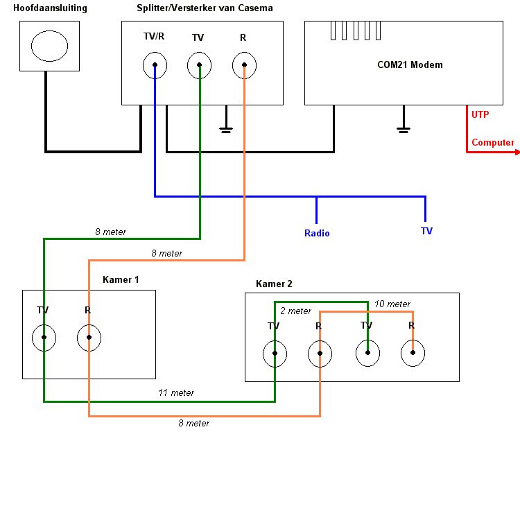

Ik zit met een probleem, want ik wil boven een aantal extra tv's en radio's aansluiten op de kabel, maar hoe kan ik dit het beste doen zodat ik toch een goede kwaliteit behoud?
Situatie is als volgt (klik):
Afbeeldingslocatie: http://www.tweakers.net/ext/f/20166/full.gif
Eerst was er alleen de hoofdaansluiting met daarop de blauwe lijn. Dit werkte perfect, goede kwaliteit (hoe het geheel onderling precies is aangesloten weet ik niet, want dat is gebeurd tijdens de bouw van ons huis, volgens mij zitten radio en tv gewoon op dezelfde coax kabel). Daarna is Casema langs gekomen om kabelinternet aan te leggen toen was de situatie zoals hierboven is getekend, alles werkt nu dan ook perfect nog steeds perfect.
Maar nu wil ik boven ook een aantal tv's en radio's aansluiten op de kabel. Een tv en radio op de kamer van mijn zus en een tv en radio op mijn eigen kamer en ook de radio en tv van mijn computer.
Hoe kan ik dit nu het beste doen gewoon een apparte coax kabel vanaf de tv aansluiting op de versterker/splitter naar de drie tv aansluitingen en een apparte coax kabel vanaf de radio aansluiting op de versterker/splitter naar de drie radio aansluitingen. Of gewoon vanuit de tv of radio aansluiting op de versterker/splitter een coax kabel trekken naar alle zes de apparaten?
Heb ik dan in een van deze situaties nog een extra versterker nodig of niet?
Op het forum heb ik gelezen dat ik beter merk spullen kan kopen bij een electronica zaak dan ff langs de gamma/praxis te gaan. Dat is dan meteen wel een heel stuk duurder. Is het verschil nu echt zo groot of kan ik ook gewoon de zooi van de praxis nemen?
Ik wil gewoon de beste oplossing (wat levert de beste beeld kwaliteit op) weten, want ik kom er zelf niet uit. Ik hoop dat jullie hier iets mee kunnen. :)

Je zou enkelt een kabel van de tv/r aansluiting naar de andere kamers moeten trekken.
Dit kun je gewoon met een enkele kabel doen die je overal "aftapt".
Over die versterker. Je zou eerst kunnen kijken hoe het beeld is als je het zonder doet. Is dit naar jouw mening niet acceptabel kwa geluid/beeld dan kun je er altijd nog een goeie versterker tussen zetten.
edit
Die apparte tv en radio aansluitingen die jij hebt zijn twee uitgangen die meestal via een passief filter de frequentie banden van elkaar scheiden.
Op de hoofdkabel tv/r zijn deze frequentie banden nog samen dus hoef je maar 1 kabel te trekken. In de kamers komen dan apparte aansluit dozen met filters

Ik wil het gewoon het liefste in een keer goed doen, niet dat ik dan nog een keer terug moet voor zo'n versterker. Maar volgens jou maakt het niks uit voor de kwaliteit of ik het aansluit op een kabel of verdeel over twee kabels?
Velen die leven verdienen de dood en sommigen die sterven verdienen het leven.
Het hangt van de lengte / kwaliteit verhouding van de kabels af of er een versterker nodig is. Uit ervaring heb ik her radiosignaal nooit hoeven te versterken.
Zou gewoon eerst zonder versterker neerleggen, een versterker is later nog makkelijk in het signaalpad op te nemen

Hey hallo,
Zelf werk ik in een electronica shop (Radio Elco), Ik verkoop dagelijks kabel systemen van het merk Hirschmann, en NEE koop geen Elro/bouwmarkt spullen (een klein voorbeeld: een Elro einddoos heeft een eigen demping van 14 á 15db, een Hirschmann einddoos heeft een einddemping van 1db !!) en jah je betaald iets meer maar zoals je zelf boven al vermeld je wilt het in 1x goed en tsjah ik zie dat je echt een hollander bent (Goed en Goedkoop!! :D )
Hierbij ff de vraag hoeveel aansluitingen je wilt hebben (Vanwege de schema die ik voor je kan tekenen!)

Als we gaan kijken naar de kwaliteit van de kabel moete we ook gelijk gaan kijken naar de receivers. Als deze niet perfekt zijn hoeft een perfekte kabel kwaliteit natuurlijk ook niet.
Voor gewoon huis tuin en keuken gebruik is een standaar 75 Ohm Coax genoeg. Die versterker heb je natuurlijk gelijk in.
De kabels worden echter een probleem als je grote afstanden moet overbruggen.

oke Steef hou je vast....
Wat is std coax kabel......
* Gevlogten kern?
* Harde kern?
* Harde kern 2,3mm?
* 10 aders als afscherming?
* 20 aders als afscherming?
* 100 aders als afscherming?
* 100 aders als afscherming + Folie?
Std is te persoonlijk
_______________________________________
en er is zo'n verschil in coax kabel en dat heeft er zeker mee te maken.
vooral met BOUWMARKT kwaliteit coax kabel (Die niet goed afschermt zijn) met daar aan de vaste kunstof pluggen, zijn zeker niet voldoende voor deze tijd
door alle zendmasten en electro apparatuur stoort dit behoorlijk in op de kabel..
en ook onze grote (Vriend/vijand) DIGITENNE ( :S ) deze vrolijke vriend zend uit op de zelfde frequentie als de analoge signalen (Kabel).... goedkope kabel en kunstof pluggen krijg je storing mee!..
Wanneer je kiest voor Hirschmann heb je een kabel die zowel door vele aders afgeschermd is en daaronder nog eens een folie laag... waardoor storing op de kabel niet zo snel zal komen...... kunstof pluggen zijn niet hoog frequent afgeschermd en dus zal je daar ook inteferentie van kunnen krijgen..... daarom is het aan te raden om pluggen van Hirschmann (Kokwi/Koswi - Female/male) te gaan gebruiken deze zijn compleet van metaal en daarom niet invloedbaar van buiten af...
ik merk dat hier veel mensen zijn die hier absoluut mensen willen helpen maar dit doen met de verkeerde informatie.....
ik heb dagelijks wel 20 klanten met problemen met radio en tv en deze mensen hebben over het algemeen altijd Bouwmarkt kwaliteit dozen en kabel door het huis liggen... vaak is het te verhelpen om de pluggen en de kabel te vervangen door Hirschmann spullen....
_________________________________________
sommige mensen denken te makkelijk over een Antenne versterker.... maar ga na als je een slecht signaal in je versterker stuurt krijg je een nog slechter signaal eruit!! (Want een versterker versterk alleen het geen wat hij binnen krijgt!).
ik weet het het Coax signaal is moeilijk maar zoals al bij Remcom gezegd.... post geen onzin als je er niet veel vanaf weet.....
ik krijg dagelijks zoveel klanten over de vloer dat ik weet waar ik over praat....!!
als zelfs UPC, Multikabel en alle andere kabel providers werken met het merk Hirschmann weet je gewoon dat het goed zit!!

effe een schema getekend voor je!
te bekijken op:
Afbeeldingslocatie: http://knallen.community.nl/antenne.JPG
Afbeeldingslocatie: http://portal.hirschmann.com/img/prod/GHV_20.jpg
GHV 20 Antenne versterken (Breedband).
Afbeeldingslocatie: http://portal.hirschmann.com/img/prod/AFC_0811_s_w_neu.jpg
Klein foutje in tekening de AF1161 moet zijn de AFC1611.
Afbeeldingslocatie: http://portal.hirschmann.com/img/prod/GEDU_15_neu.jpg
GEDU15 IN/OPbouw doos
Afbeeldingslocatie: http://portal.hirschmann.com/img/prod/Dose_ohne_Bezeichnung_neu.jpg
FS1 IN/Opbouw doos
Het voordeel van dit antenne systeem is dat je overal maar 1 kabel hebt lopen die door de eind en rijgdozen worden gescheiden in radio en tv signalen.
op de laatste rijgdoos (GEDU 15's) komt een eindweerstand.
let op dat je geen eind en rijgdozen door elkaar heen of verkeerd aansluit,
ik hoop dat je het een beetje begrijp zo niet post t hier!!
