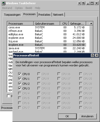

Abbadon schreef op 01 december 2003 @ 21:01:
Overigens kun je gewoon onder Windows threads aan een bepaalde cpu binden.
Owja, nu zie ik het ook. In de taakbeheer van XP kun je bij processen de Affiniteit instellen en daarbij een of meerdere CPU's toewijzen :)
