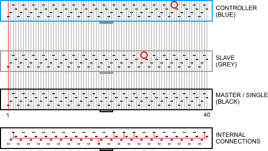

Wok schreef op 30 november 2003 @ 17:28:
Ik lees trouwens regelmatig dat master-apparaten altijd aan het uiteinde van de kabel moeten zitten. Waarom is dit en is dit werkelijk noodzakelijk? Zo niet, dan kan ik nog wat experimenteren met de plaatsing van de apparaten.
Dat is zo gedaan i.v.m. de Cable Select feature. Zo kon je alle apparaten op Cable Select zetten en zonder "geklooi" met jumpers snel de apparaten omwisselen/overzetten/etc ;) De middelste connector (slave) mist namelijk een aansluiting op pin 28, waardoor de controller kan zien welke apparaat Master en welke Slave is :)
Afbeeldingslocatie: http://www.tweakers.net/ext/f/10858/full.gif
Die andere ontbrekende pin op de blauwe connector (pin 34) is overigens ter detectie van het dan wel of niet gebruiken van een 80-polige kabel ;) Deze zitten niet op 40-polige kabels en zulke kabels kon je zodoende omgekeerd gebruiken, terwijl je dat niet met alle 80-polige kabels kan doen. Alleen de 80-polige kabels met een sneetje in de kabel nabij pin 34 van de Master connector kon je wel omgekeerd gebruiken (zwart op Controller en blauw op Master).
