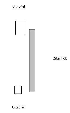

Je kan natuurlijk ook 2 verschillende maten U-profiel tegen de muur monteren.
Als je ervoor zorgt dat het bovenste profiel dieper is, kan je de cd eerst met de bovenkant (beetje schuin) in het profiel schuiven, en vervolgens de onderkant in het onderste profiel laten zakken.
of :
Verwijderd schreef op 13 november 2003 @ 15:12:
[...] Daarna maak je onder elk vakje een uitsparing zodat je de cd er makkelijk uit kan halen.
Je kan dus ook uitsparingen maken in de profielen, zie tekening uit quote
Hier onder een kleine illustratie
wel ervoor zorgen dat je de cd's aan de zijkant kan vastpakken, anders krijg je ze er niet meer uit :)
Afbeeldingslocatie: http://www.tweakers.net/ext/f/15568/full.jpg
Sorry, geen teken / 3d kwaliteiten hier.
Misschien dat iemand die wel een beetje kan tekenen, en weet wat ik bedoel het ff kan verfraaien :)
[ Voor 29% gewijzigd door Bud_s op 15-11-2003 01:10 ]
