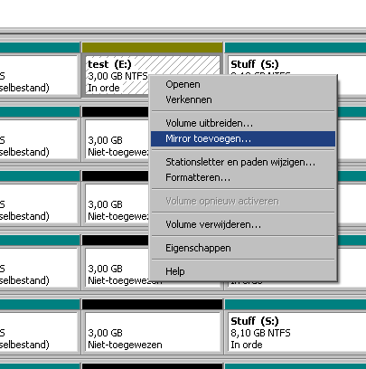

Je kunt met SWRAID ook een volume selecteren en dan kiezen "een mirror aanmaken" en tenslotte de nieuwe schijf kiezen of in ieder geval iets in deze richting (dacht ik :X ) ;)

BalusC schreef op 28 oktober 2003 @ 13:20:
Bevestigd :Y)
Afbeeldingslocatie: http://www.tweakers.net/ext/f/13520/full.gif
