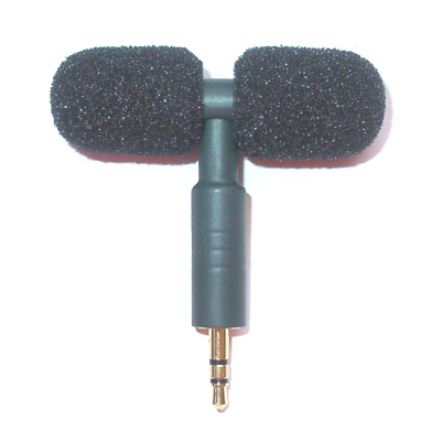

Ik heb voor 35 euro de Sony ecm-717 op marktplaats gekocht. Elektrostatische stereo microfoon. Nieuw 120 euro. Perfect geluid! :9~
Afbeeldingslocatie: http://www.nitro-elektronik.de/images/Sony/1778.gif

voor 35 euro
Ik heb voor 1 euro koper een metalen stereomicrofoon gemaakt door 2 electreetkapsels in een koperbuis klem te zetten met watten + daaraan een jack-connector.
De kwaliteit is perfect en wordt nu gebruikt om live muziek op te nemen.

Lijkt mij zeer interessant, kun je daar een fotootje van tonen?
Dit soort microfoonkapsels (electreet):
Afbeeldingslocatie: http://webpages.charter.net/tidmarsh/binmic/wm61a.jpg
Specificaties:
20 - 18 000 Hz
Impedantie 600 Ohm
Gevoeligheid -70 dB
S/N ratio: 40dB
Voedingsspanning: 1,3 - 12 V= (wordt verzorgt door de minidisc, maar kan ook met tussenschakel/voedingskastje)
Let erop: de kwaliteit van je kapsels bepaald de kwaliteit van je microfoon!
Ik heb 2 uitvoeringen zelf gemaakt, dit is het alles in 1 model, handig voor onderweg en snelle opnames, zonder dat kabels in de weg zitten:
Afbeeldingslocatie: http://www.theforumisdown.com/uploadfiles/0103/binaural-koperpijp-microfoon.jpg
Handleiding:
Je neemt een stukje koperpijp 15mm, boort daar een gat in en soldeert daarin de buitenshell van een metalen plug. Daar haal je 2 stukjes microfoonsnoer doorheen zodat er in een "Y" de kabeltjes uitsteken. Daarna vul je de pijp met watten om te zorgen dat de buis niet zorgt voor extra echo's totdat er alleen nog maar ruimte is voor je microfoonkapsels zodat ze ook niet in de diepte gedrukt kunnen worden. Daarna neem je een stuk kurk van een wijnfles en boort daar een gat in ter grootte van je kapsel. De buitenomtrek snij je met een hobbymes net iets groter als de binnendiameter van de buis. Daarna soldeer je het kapsel aan de draadjes, monteerd de kurk erom en druk hem voorzichtig in de buis. Hetzelfde voor de andere kant. Als het geheel klaar is: testen, en als je het nodig vind: lakken. Let er dan wel op dat je niet de kapsels verft, dat is slecht voor het geluid.
Dergelijke "T" model microfoons kun je ook kant en klaar kopen, alleen hebben die als nadeel dat de kapsels erg dicht bij elkaar staan (http://www.minidisc.org/s...stereot/sp-spsm-1wson.jpg). Ik heb bewust na meerdere proefopstellingen besloten om ze juist iets verder uit elkaar te zetten. Dit zorgt voor een iets wijder stereobeeld zonder teveel middengebied of dat het midden zo kaal wordt.
De andere set die ik gemaakt heb is op dezelfde manier, alleen dan met 2 stukjes buis en een langere "Y" kabel. Op die manier heb je een breder opnamebereik waardoor je stereo effect groter is. Het voordeel van de koperpijp is dat ze perfect afsluit tegen magnetische interferentie. Bovendien kan ik ze gewoon in een microfoonstandaard monteren en gebruik maken van een kanaalscheidingsscherm.
