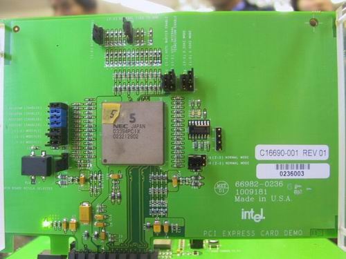

PCI-Express wordt de opvolger van PCI en PCI-X. Het grootste verschil is dat PCI-Express serieël is in plaats van parallel, waardoor de sloten véél kleiner kunnen worden net zoals bij het verschil tussen IDE (PATA) en SATA.
Afbeeldingslocatie: http://www.tweakers.net/ext/f/11956/thumb.jpg Afbeeldingslocatie: http://www.tweakers.net/ext/f/11957/thumb.jpg Afbeeldingslocatie: http://www.tweakers.net/ext/f/11958/thumb.jpg Afbeeldingslocatie: http://www.tweakers.net/ext/f/11959/thumb.jpg
PCI-Express is verkrijgbaar in verschillende formaten: x1, x2, x4, x8, x16 en x32. Elk formaat is dus een verdubbeling van het vorige formaat. Elke baan heeft een maximumsnelheid van 250MB/s in elke richting. PCI-Express x1 is dus 500MB/s en PCI-Express x32 zelfs 16GB/s.
PCI en PCI-X zijn tot op zekere hoogte compatibel met elkaar. In de FAQ van dit subforum kun je zien welke PCI(-X) kaarten je op zowel PCI als PCI-X sloten kan prikken: BalusC in "PMG FAQ"#agppci (onderaan). PCI-Express is op geen enkele manier compatibel met PCI en PCI-X.
