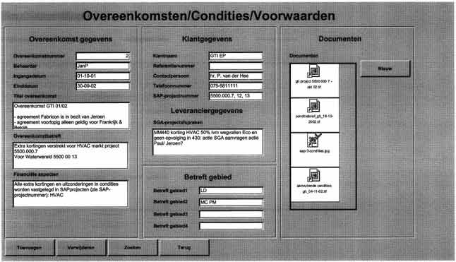

dat dacht ik dus, ik heb ook een screenshot gekregen van een form wat ik dus moet namaken en het is dus zeker weten mogelijk maar idd niet makkelijk aangezien ik een vba kneus ben :)

En je weet zeker dat dat form in Access is? Het lijkt mij ook heel onlogisch om in een programma een soort desktop te gaan emuleren en icons neer te zetten op een form.
Succes ermee iig.
The process of preparing programs for a digital computer is especially attractive, not only because it can be economically and scientifically rewarding, but also because it is an aesthetic experience much like composing poetry or music.
het is zeker weten in access, er zit namelijk ook nog een database aan gekoppeld, en het zijn denk ik bound object frames maar hoe je daar dan die icons in krijgt.

Ik wordt wel heel nieuwsgierig.... kan je die screenshot posten of is 't gevoelige info? Ben benieuwd hoe het er dan uitziet!

Hier de screenshot (klik!):
Afbeeldingslocatie: http://www.tweakers.net/ext/f/11354/thumb.jpg
En jawel, een plaatje zegt meer dan 1000 woorden! Dit hebben ze gedaan met OLE velden. Die zijn aangemaakt in de tabel als gelinkte objecten. Daarna kan je op het formulier door met de rechtermuisknop in zo'n veld te klikken er een geldig bestand aan hangen. Dat wordt vervolgens met het icoon & link opgenomen in de database.
Dat is dus gelukkig lang niet zo lastig als het leek, denk dat je er zo wel uitkomt.

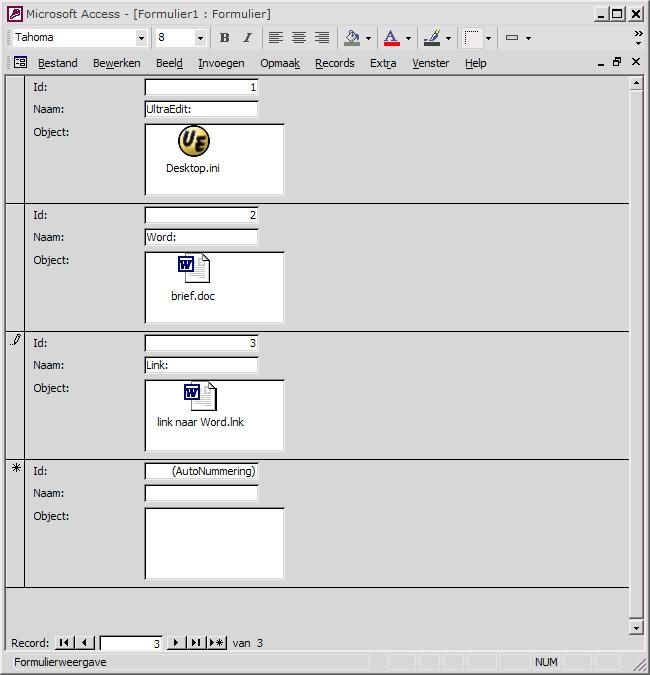

klopt idd, zover was ik inmiddels ook maar dan komt er alleen een image document icoon te staan en niet een shortcut met filename

Ik heb ff een testje gemaakt, en bij mij komt het icoon er te staan van het bijbehorende programma. Je kan ook een snelkoppeling-object invoegen en het icoon wordt goed overgenomen (alleen heb ik de link-pijltjes uit staan, dus die zie je niet).
Heb je de eigenschappen van het OLE-object op je form goed staan?

ik heb echt van alles geprobeerd maar krijg geen reslutaat, zou je mij dat voorbeeldje kunnen mailen? want dat is wel precies wat de bedoeling is :)

nou ja ik snap er helemaal niks meer van, want zelfs met de jouwe krijg ik het hetzelfde resultaat.
alleen als ik een snelkoppeling sleep naar het frame doet ie het goed, niet als ik de file zelf sleep want dan veranderd ie m automatisch in show content en zie ik de het plaatje zelf
het lukt ook alleen als ik sleep want als ik insert object doe met rechtermuisknop en dan de snelkoppling aanwijs laat ie de content weer zien

Doe eens rechtermuisknop -> object invoegen en dan aanvinken 'als pictogram weergeven' :)
of werkt dat ook niet :( ?
ik heb alle properties zoals ze horen, ook het aanvinken :(, snap dus ook totaal niet waarom het nog steeds niet werkt
is er mischien iets met plug-ins die ik mis ofzo
