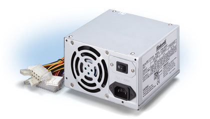

Ik wil er een Coolermaster DAF-B82 erin doen. Het is een TC fan, maar draait op zijn hoogst 2500 RPM...is dit genoeg voor een voeding? Het gaat btw om een Linkworld 300 WATT LPQ series voeding met 1 koeler.
Voeding: http://www.linkworld8.com...mage/power_lpq_series.jpg
Coolermaster DAF-B82: http://www.coolermaster.nl/daf-b82.htm

Als je een beetje een nieuwe voeding hebt dan regelt hij de nselheid van de fan op temperatuur dus als je gewoon een fan neemt die in ieder geval hard genoeg kan dan kan er weinig fout gaan.

Je moet niet kijken naar toerentallen maar naar de luchtverplaatsing. Dat is namelijk het belangrijkst en ik heb hier fans die op een laag toerental meer lucht verplaatsen dan een andere fan op een hoger toerental. Het vermogen dat een fan opneemt is ook geen goede vergelijking (zelf ondervonden)

Ok die site van Coolermaster heeft geen specs. maar ik heb nog een andere cooler. Een Antec TC FAn, zuitg/blaast op volle toeren 30,3 CMF weg, si dit voldoende?

Het slimste is om gewoon de luchtstroom in de gaten te houden, als deze erg veel warmer is dan met de oude fan dan issie niet sterk genoeg, maar dat valt in de praktijk vaak mee.
