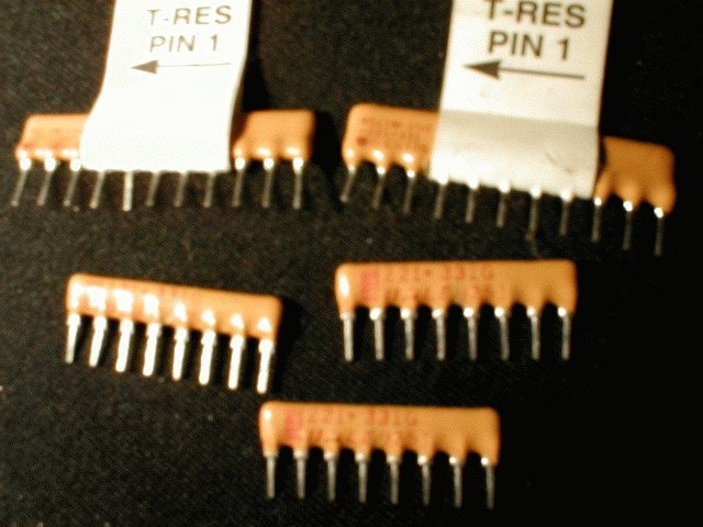

Volgens mij zoek jij deze dingetjes:
Afbeeldingslocatie: http://www.tweakers.net/ext/f/25491/thumb.jpg
Hm.... geen email, geen woonplaats, geen icq of msn in jouw profiel helaas, als je die terminators wilt hebben mail me maar jouw adres. Ik stop ze dan in een envelopje en verstuur ze per post.

Ik heb die terminatortjes toevallig nog liggen van een oude en inmiddels defecte DDS-1 drive en ik weet hoe frusterend het is als je *net* dat ene stekkertje of kabeltje mist :)

Nou gelukkig geen ontploffingen >:) Dank zij de gulle "DeBolle" heb ik nu 2 prachtige terminator weerstanden in mijn DDS tape drive zitten, en de scsi kaart(driver) is dan ook tevreden en klaagt niet meer over slechte kabels/termination.
