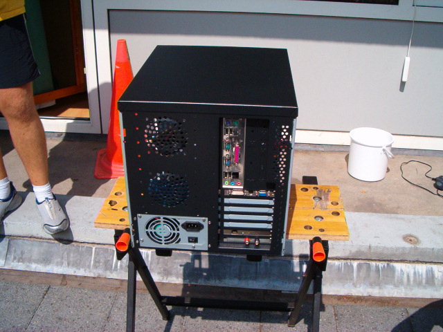

En dan nu, de plaatjes.
Eerst de case in zijn nog maagdelijke standaardheid :)
Afbeeldingslocatie: http://d2-guides.freewebspace.com/TDL-WC/Hpim0403.jpg
Grote Foto
Afbeeldingslocatie: http://d2-guides.freewebspace.com/TDL-WC/Hpim0404.jpg
Grote Foto
Afbeeldingslocatie: http://d2-guides.freewebspace.com/TDL-WC/Hpim0405.jpg
Grote Foto
Afbeeldingslocatie: http://d2-guides.freewebspace.com/TDL-WC/Hpim0407.jpg
Grote Foto

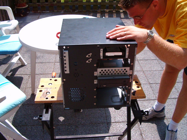

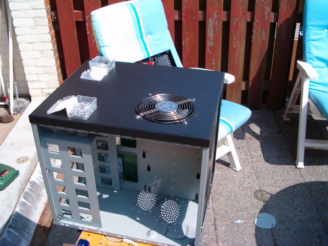

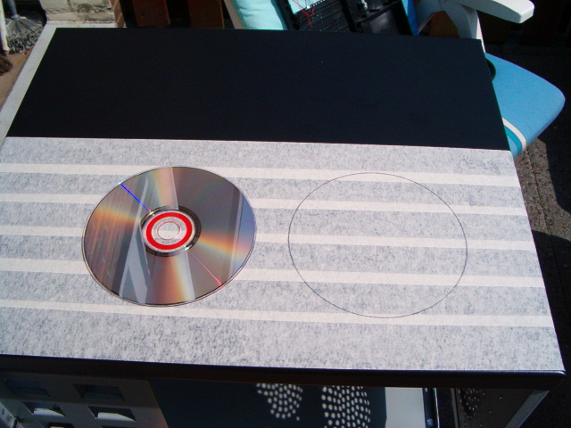

Tijd voor het echte werk ... wel eerst ff afplakken ... wil geen beschadigingen. Alleen maar gaten :P
Afbeeldingslocatie: http://d2-guides.freewebspace.com/TDL-WC/Hpim0410.jpg
Grote Foto
Het was niet echt perfect rond, dus afwerking met elektriciteitskabel was een mooie oplossing ;)
Afbeeldingslocatie: http://d2-guides.freewebspace.com/TDL-WC/Hpim0413.jpg
Grote Foto
Tadaaaaaa ... gat + fan zitten erin. Dat was het meest makkelijke.
Afbeeldingslocatie: http://d2-guides.freewebspace.com/TDL-WC/Hpim0414.jpg
Grote Foto
Afbeeldingslocatie: http://d2-guides.freewebspace.com/TDL-WC/Hpim0415.jpg
Grote Foto

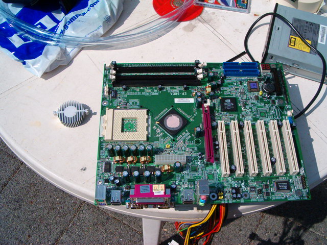

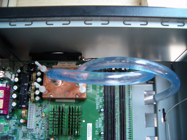

Ook het moederbord onderging de nodige aanpassingen ... want de koeling die Epox erop gezet had ... sjongejonge wat een prutsers ...
Hier is hij nog in de, op de heatsink na, normale staat.
Afbeeldingslocatie: http://d2-guides.freewebspace.com/TDL-WC/Hpim0417.jpg
Grote Foto

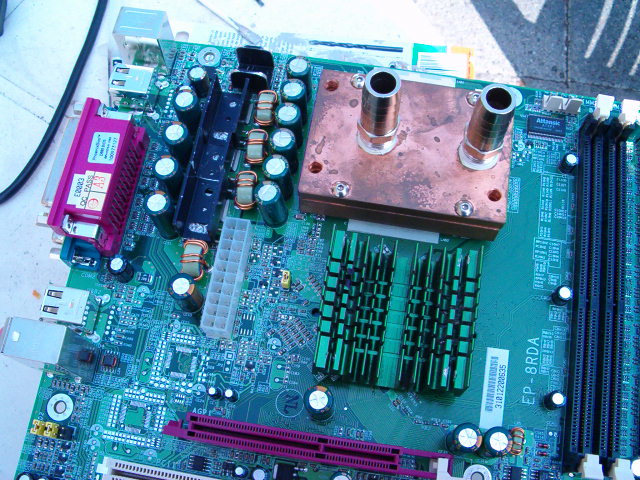

Zo ... dit is hoe het mobo eruit hoort te zien ...
Afbeeldingslocatie: http://d2-guides.freewebspace.com/TDL-WC/Hpim0419.jpg
Grote Foto
Ook de mosfets ontkwamen niet aan de verkoeling ...
Afbeeldingslocatie: http://d2-guides.freewebspace.com/TDL-WC/Hpim0420.jpg
Grote Foto

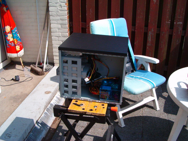

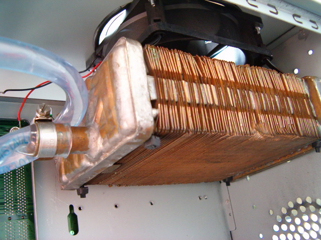

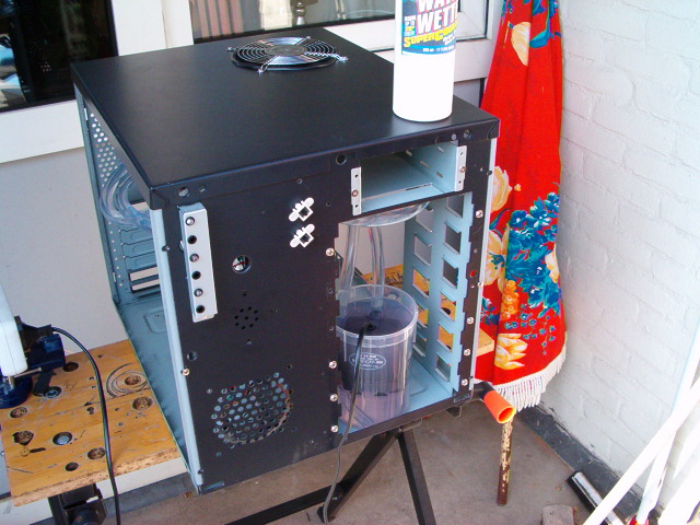

Goed ... tijd om terug te keren naar de waterkoeling, de radiator pastte perfect ... alsof hij ervoor gemaakt was ;)
Afbeeldingslocatie: http://d2-guides.freewebspace.com/TDL-WC/Hpim0418.jpg
Grote Foto
Even kijken hoe of wat ... en even overleggen :P
Afbeeldingslocatie: http://d2-guides.freewebspace.com/TDL-WC/Hpim0422.jpg
Grote Foto
hoe moet die erin ... en hoe moet hij vast ... Natuurlijk met Tie-Wraps.
De man die de Tie-Wrap heeft bedacht mag van mij de Nobel Prijs krijgen ;)
Afbeeldingslocatie: http://d2-guides.freewebspace.com/TDL-WC/Hpim0428.jpg
Grote Foto

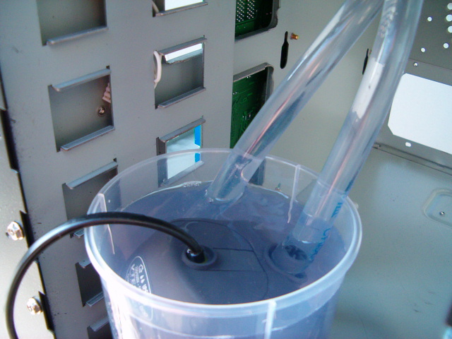

Het Reservoir ... tja ... het is een tijdelijke oplossing ... maar de jodekoeken waren lekker ;)
Afbeeldingslocatie: http://d2-guides.freewebspace.com/TDL-WC/Hpim0424.jpg
Grote Foto
Afbeeldingslocatie: http://d2-guides.freewebspace.com/TDL-WC/Hpim0429.jpg
Grote Foto
De slangen zitten met een mooie bocht op het blok ... die komen niet meer los.
Afbeeldingslocatie: http://d2-guides.freewebspace.com/TDL-WC/Hpim0425.jpg
Grote Foto
Afbeeldingslocatie: http://d2-guides.freewebspace.com/TDL-WC/Hpim0426.jpg
Grote Foto

Yup ... nouja ... totdat je ziet dat er een slang dubbel zit ... en die wil aanpassen ...
Pompje pompte me hele reservoir leeg ... over me me cdrom heen ...
Die ligt nu te drogen ... denk dattie het wel weer gaat doen.
Btw, ik heb de voeding van me chieftec er weer in gezet, die heeft tenminste een normale +5v ... enige vage is nu dat ik niet meer 10x175 kan draaien.
Dan krijg ik de melding dat WinXP een bestand mist ... WTF ?
Kan het zijn dat de +12v nu TE hoog is ... want die schiet toch pittig de lucht in.

TheDarkLord666 schreef op 13 August 2003 @ 08:31:
Heb jij toevallig ook geen last van de slang die over je videocard gaat ;)
Die naar het videocard blok dus.
Dan kom je nl in de knoei met de hoogte van de kast ;)
Overigens moet dit toch ECHT wat netter :)

  • TDLofCC
  • Laatst online: 23-06 09:27
Nope ... Want ik heb geen GPU waterkoeling ... dwz ... nog niet.
Enne ... ja ... ik weet het ... heb er al een oplossing voor ... Komt een rooster overheen. Zo'n ding die je ook vaak in badkamers ziet voor de ventilatie. Alleen dan hoop ik dat ze zwarte hebben. Of gewoon alu. Dan zie jet het niet meer ;)
Vanmiddag even langs de Gamma ... want de echte Twiekert ken niet zonder de Gamma ... ;)
[ Voor 40% gewijzigd door TDLofCC op 13-08-2003 11:48 ]

TheDarkLord666 schreef op 13 August 2003 @ 11:45:
KAN niet zonder gamma ;)
  • TDLofCC
hehehe ... dat zeg ik ... Gamma ... :P
rond vijlen hoeft dus niet ... aangezien ik een roostertje ga halen.
Hell hath no fury like a freshly circumcised sleep deprived grizzly bear on amphetamines, being assaulted(aurally and otherwise) by George Bush dressed as a clown and singing vile covers of crap songs and wielding an electric cattle prod.
  • hannos
  • Laatst online: 10-02 13:54
hannos
pardon me
TheDarkLord666 schreef op 13 August 2003 @ 11:53:
ja ook een prima oplossing. zo'n roostertje vind ik zelfs nog mooier dan zo'n hoe noem je die dingen? vingerguards of zo?
  • TDLofCC
Fanguards ... en inderdaad ziet er nog leuk uit ook.
Hoop dus echt dat ze zwarte hebben. Anders moet ik ze maar zelf spuiten.
Kan natuurlijk ook, maar het is makkelijker en sneller als ze zwart hebben ;)

  • TDLofCC
Tja ... ik kijk eerst wel even of er wel iets in de maat is die ik nodig heb.
Enne ... hoe bedoel je haaks ?
Gewoon de "luchtstoom" naar de achterkant van de kast lijkt mij ...

TheDarkLord666 schreef op 13 augustus 2003 @ 12:04:
gewoon recht, dus niet weer net zo scheef/krom als dat gat :)
dus evenwijdig met de zijkant van de kast

nou ik weet het mijn id is zeer lomp op te vatten. maar ik houd nou eenmaal van ruimte :P
dit is eht geheel
Afbeeldingslocatie: http://www.theforumisdown.com/uploadfiles/0103/DSCF004545654617.JPG
en zoals je ziet is het allemaal simpel timmer schroef en verfwerk geweest. de verf laat redelijk los. want ondanks zn grootte houd het me niet tegen om aan lan partys mee te doen. en reken maar dat het een grote pats slash idiotie factor heeft hoor :P
overigens beslaat mn rad dus de hele voorkant van het gaas plus nog een beetje ernaast :). groot dus. 55*33 cm. :):):).
Afbeeldingslocatie: http://www.theforumisdown.com/uploadfiles/0103/DSCF004545654618.JPG
Het reservoir is een mooie bak diek van mn ouders heb gejat. is goedkoper dan zelf kopen. deksel erop. gaten in de deksel slangen er door (stroomdraad voor de popmp ook natuurlijk) en we hebben een dicht reservoir dat klots waterdicht is zeg maar. en het gaat niet stinken
want het is gewoon dodelijk volgens mij ondertussen

en hier het boven aanzicht. onderaan zie je het rad. en mij fans zitten er gewoon opgeschroefd. plaatselijk heb je niks meer aan die rad bladen. maar daar gaat toch geen lucht door. overigens zijn dat 6 80 * 80 fans op de voeding die we de etage lager zagen naast het reservoir.
en we zien mooie verloopstukjes voor de rad slang naar mn gewone slangen. want een auto heeft ze net ff iets groter ;)
Afbeeldingslocatie: http://www.theforumisdown.com/uploadfiles/0103/DSCF004545654620.JPG
mooi he zo'n oude rad. koste me 10 euro en een halve dag uitspoelen. wat een troep zat er in. oja ik heb de originele fan ermaar afgehaald want die maakte me toch een takke herrie en hij was niet echt zuinig. mn eerste voeding brande meteen door. zekering was er niet :( gevaarlijk ding.
