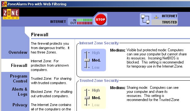

Nog even een toevoeging op het eerste punt van SlaSaus, ik denk inderdaad dat je gelijk hebt. Als je dus je internet security een stapje lager zet, op medium, is je computer niet stealth, maar nog ruim voldoende beveiligd, en zal je er dus minder last van hebben.
Ik heb m altijd al op medium staan, en dat heeft nog nooit problemen opgeleverd.
Hier dus:
Afbeeldingslocatie: http://www.tweakers.net/ext/f/21955/full.jpg
FotoblogWerkaandemuur.nlMoestuincursus.nlTwitter
