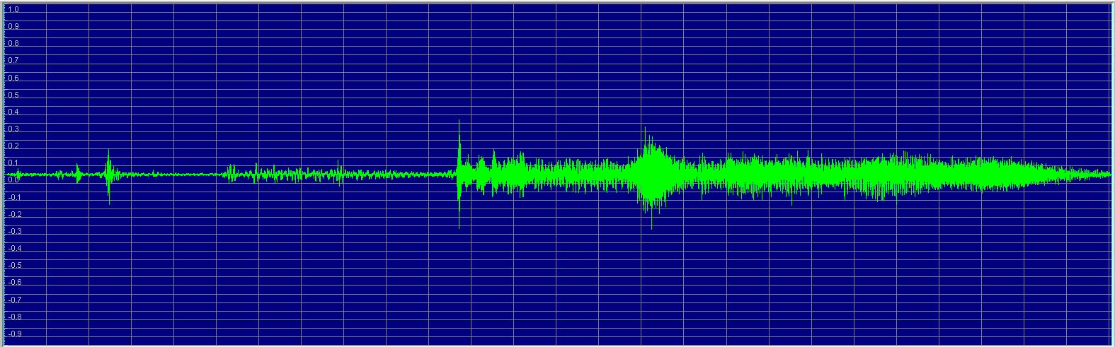

FF door GoldWave gegooid. Jouw sample (alleen linkerkanaal):
Afbeeldingslocatie: http://rataplan.net/files/got/uitlaat_voor.jpg

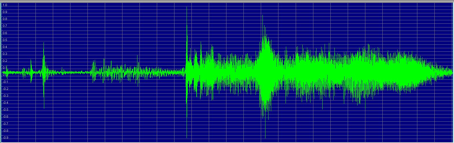

Effects > Volume > Maximize:
Afbeeldingslocatie: http://rataplan.net/files/got/uitlaat_na.jpg
...dus daar valt idd nog wel het eea aan te verbeteren (clickable, overigens). Let wel: het helpt dus niet per definitie om zoveel mogelijk volumeknoppen open te draaien, want ook bij lage volumes kan je overstuur krijgen. Maar ff normaliseren is wel het minste wat je moet doen.
Overigens heeft een stereo-opname volgens mij pas echt zin als 1 microfoon voor, en de ander achter de auto staat (motor/uitlaat-verschil, dus - spreek je omschrijving overigens altijd in dezelfde microfoon in, anders weet je niet welke van de twee "voor" en welke "achter" is. Het gewoon even zeggen is natuurlijk ook een optie). Zo kan je ook zorgen dat de klant de verschillende uitlaten duidelijker los van het motorgeluid kan horen.
Links/rechts-verschillen, als ze al waarneembaar zijn, hebben geen enkele toegevoegde waarde voor je bedrijf.
En ik zou de auto niet laten rijden: óf je krijgt een sterk volumeverloop, óf je moet zo opnemen dat het volumeverloop klein is (dus van een grote afstand) en je idioot veel omgevingsgeluid oppikt, óf je moet ze mee laten rijden, en dan krijg je rijwind om je oren. En als microfoons ergens dol op zijn, dan is het op bewegende lucht :D

In Nero Wave Editor zit de optie Volume > Normalize, dat is hetzelfde als wat ik gedaan heb. Goldwave heb je dus niet nodig.
Je voorkomt met deze actie dat je klant een fragmentje afspeelt, zijn versterker daarvoor wat harder zet, een volgend fragmentje afspeelt, en naar de oorarts moet. Eigenlijk is deze normalisatie verplichte kost!

Rataplan schreef op 26 mei 2003 @ 13:38:
Normalizen hoeft helemaal niet goed te werken. Stel: je opname is niet superhard qua geluid, maar er is 1 of een aantal samples van je geluidje die de maximale uitslag halen, of hier vlak onder zitten. Normalizen helpt dan niets: je gemiddelde volume blijft laag, alleen gaan die piekjes nu tot het maximum. Wat beter werkt is een compressor. Hier heb je ook verschillende smaken in, maar het voordeel van een plugin (t.o.v. een hardware compressor) is dat deze vooruit kunnen kijken en dus korte transients ook kunnen dempen. Je dempt dus alle pieken (afhankelijk van je treshold setting) in zekere mate (afhankelijk van je ratio setting) af. Daarna de make-up gain er overheen en gaan met die banaan.
Normalizen: in mijn ogen nutteloos, compressie werkt veel beter (en je kunt het ook als effect gebruiken :))

Hillie schreef op 26 May 2003 @ 22:00:
Normalizen is imo het eenvoudigst uit te voeren voor non-nerds (weet niet hoeveel ervaring in mastering de gemiddelde garagist heeft ;)) en de software is klaarblijkelijk al aanwezig. Bovendien: een vraag uit de topicstart is: hoe de procedure te vereenvoudigen, well, normalizen is een 1-knops handeling.
De kans dat je gemiddelde volume van mp3 tot mp3 grote verschillen vertoont is bovendien toch vrij klein, zeker als je telkens met een auto naast je mike gaat staan blazen :)
Nutteloos? Voor de gevorderde audiofiel wel, voor een leek minder. Niet de microfoon laten stuiteren, idd :D
Maar zowel technisch als principieel heb je natuurlijk volkomen gelijk.

De optie in Nero Wave-editor: volume > change volume gaf een veel beter resultaat dan voorheen.
