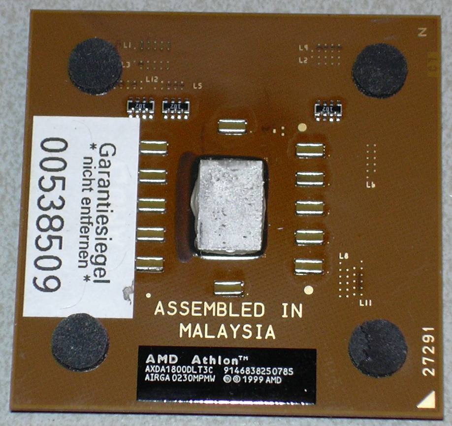

Hallo
Ik ben inbezit van een mooie Athlon 1800+ T-Bred deze.
http://andrestartrek.20m.com/cpu.jpg
Volgens deze site
http://www.ocinside.de/go...kshop/amd_product_id.html
Zijn dit de specs van mijn procesor
Athlon XP (T-Bred) Desktop Processor (Model 8) 1533MHz
OPGA Organic Pin Grid Array 1.50 Volt max. Temp. 90°C
256 KB L2 Cache 266 MHz Systembus (133 MHz FSB)
Nou lijk mij dat deze procesor zich goed laat overclocken. Maar ik krijg hem niet ge unlockt. Ik heb het unlocken met het draadje all geprobeerd maar dat werkte niet. Ben ik iets vergeten of wat dan ook? Want ik kom er gewoon niet meer uit er is te veel onduidelijke informatie. Ik word hier gewoon gek van dat ding all was ik dat all 8)7

Eeh een Tbred is al standaart geunlocked 8)7.

Goed bezig aap, die is al geunlocked (zie het zo op je foto)
En dat downgraden is een grote hoax.... |:(
Een 2500+ is een Barton en jij hebt een TBred A (een hele oude al!)..... denk eens na..
Je moederbord ondersteunt het wijzigen van multipliers misschien wel niet?
Welk moederbord heb je?
En je hebt echt een hele oude processor die gemaakt is ver voordat de Barton ooit maar bestond...

Verwijderd schreef op 06 April 2003 @ 02:53:
Wat ik net ook all zij dat die unlock is dat ik all toen ik hem kocht vernomen. Maar ik krijg de mutiplier niet veranderd.
En dat 2500+ een barton is lijk mij ook aan neemelijker maar ik kan alleen maar weer geven wat bronnen weergeven. dus in zo geval die site.
Het is dus gewoon een 1800+ en verwacht niet dat ie al te ver kan overclocken...
Wat voor moederbord heb je?
Enne niet alles geloven wat je leest, zeker rond 1 april niet.
[ Voor 23% gewijzigd door Verwijderd op 06-04-2003 03:04 ]

Je mobo heeft een unlock nodig, niet je XP....
Mocht je handmatig een multiplier willen inkleuren:
http://www.ocinside.de/go.../socketa/xp_painting.html
Jouw CPU:
AMD Athlon
AXDA1800DLT3C
9146838250785
AIRGA0230MPMW
Lol, volgens die hoaxsite zou jouw 1800+ een 2500+ zijn,
terwijl een 2700+ die ik hier heb liggen een ge"downgrade" 2600+ zou moeten zijn (en een 2600+ een ge"downgrade" 2500+)...

Dat is om bij een processor die een hogere multiplier heeft als 12,5 multipliers onder de 12,5 te krijgen. Dat heb jij dus niet nodig want een CPU met een multiplier hoger als 12,5 werkt toch niet op jouw moederbord.
Maar ik denk dat je met de default multiplier niet hoger komt als 150 fsb (als je geluk hebt)
En dan hangt het ook nog eens van je geheugen af of dat je geheugen het bij kan houden.

Maar je hebt een mobo met de 266 chipset en dan is je cpu standaart niet unlockt.
Of je moet een mod uitvoeren.

Je moet die ene open L3 brug ff dichtmaken, (dus eerst wat koelpasta of lijm erin, en dan verbinden) dan kan jouw moederbord ook de multiplier aanpassen. Of de wire-trick, maar je zei dat je die al had gedaan.

ok nou komen we er wel. nou is mijn vraag in zo geval, waar kan ik van die zilver spul kopen om zo baantje dicht te maken?
Zoekt en gij zult vinden ;) Allemaal basic stuff.
Om die brug te verbinden moet je het gaatje vullen met lijm en dan Bison Electro erover. Dat koop je bij de betere doe het zelf zaak. (niet de gamma dus). ;)
