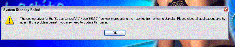

Ik krijg het volgende bericht als ik in de standby mode of hibernate wil gaan:
http://www.gameweek.nl/~syb/hi.GIF
Ik heb het zoals gewoonlijk plotseling gekregen, echt raar.

al de driver van je video kaart geupdate?
[ Voor 19% gewijzigd door SLipEdd op 28-02-2003 11:42 ]
edwindijkstra.nl
Ja tot de nieuwste ! 42.90

Heb je een tv kaart?
Specs
ja dat heb ik wel maar die is niet geinstalleerd, zit wel in mijn mobo ! maar daarvoor deed ie het ook al !

Als je googled op btxbar dan vind je links waar ze het meestal over tvsoftware hebben.
Specs
oke prima, maar daarmee is het originele probleem nog niet opgelosd

haal je tv kaart er eens uit en deinstalleer de driverts, heb je dan nog het probleem?
God weet alles, want hij is lid van de Mosad. To protect your freedom i will take that away from you. Mijn drankgebruik heeft ernstig te lijden onder mijn gezondheid.
es kijken heb hem eruit gehaald en tvdrvers gedeinstalled ! momento ! ja hij doet het nu weer, dus toch die videokaart, maar es ff kijken.... als ik onder add hardware zoek dan vind de compu nog steeds (ik klik dna wel op de statement dat de hardware connected is) een PC TV 2000 kaart terwijl hij toch echt weg is. Als ik dan op die kaart druk (met vraagteken erbij) dan krijg ik de volgende melding:
Windows cannot start this hardware device because its configuration information (in the registry) is incomplete or damaged. (Code 19)
Hoe verhelp ik dit dan ?

Software opnieuw installeren en meteen weer de-installeren.
Specs
Heb ik net gedaan, maar op dezelfde manier zoeken als hierboven krijg ik nog steeds de PC TV 2000 te zien, vreemde zaak maar tja.... het is zo

safe mode->hardware manager->delete je tv kaart

TV-kaarten zijn de root-of-all-evil wat standby, ACPI en confilcten aangaat...
Zo haal je overigens hardware uit je system-manager (zonder safe mode, en OOK als de hardware er niet meer in zit):
[rml][ WinXP] kijk hier als "Add/Remove Hardware" mist[/rml] (in Win2K was het namelijk wèl standaard te doen)
Wat ik gedaan heb om Suspend To Ram (STR) aan de praat te krijgen op pc2 (zie sig), waar dus een tv-kaart in zit, is 3th party drivers gebruiken. Ik gebruik dus deze drivers, misschien werken ze ook goed bij jou:
http://btwincap.sourceforge.net/
Ik gebruik daarnaast deze (freeware software): http://christv.port5.com/index2.html (ik gebruik overigens nog 3.0).
Thanks voor de hulp, maar ik gooi de tv kaart weg, ik had hem tijdens de HCC gekocht voor een prikkie (het is een medion PC-TC-RAdio-karte) maar die werken gewoon niet goed ik denk dta ik op een hauppege overstap, maar die drivers zijn altijd useful !
