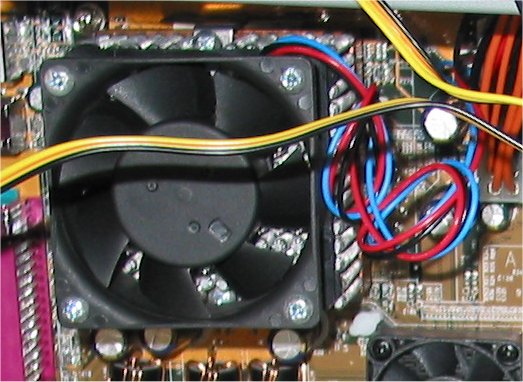

mijn dingetje
Afbeeldingslocatie: http://www.gameweek.nl/~maddog/koeler.jpg
zo de 1000ste edit :P, iig, koelblok is hetzelfde denk ik zo, koeler zelf niet...zou het een papst fan zijn ofzow, iemand?
[ Voor 58% gewijzigd door mad_dog op 23-04-2003 15:31 ]

De fan op de pic lijkt mij geen Papst. De Papst heeft 3 deukjes bovenin middenring van fanblad + heeft daarbuiten zichtbaar metalen veertjes waarmee het vastgeklikt zit (ik heb er 1 paar liggen voor m'n toekomstige PC :-) )

owke, check deze
dit is de "Swiftech MCXC370 met Delta AFB0612EH - 60 x 60 x 25 mm"
mijn dingetje
Lol, ik zie die foto van jouw HSF en m'n eerste reactie was WTF die gast gebruikt mijn foto :P
Afbeeldingslocatie: http://home.hccnet.nl/milly/swiftech.jpg
Deze MCXC370 heeft trouwens een Papst 6850RPM fan gemonteerd, die maakt net zoveel (of net zo weinig ;)) herrie als de 4500RPM YSTech die er eerst op zat.
