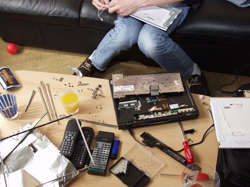

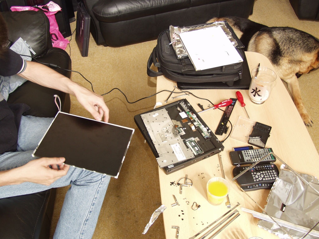

vandaag ben ik van Zwolle naar den Haag gegaan de tft gekocht en hebben we de
tft overgezet....
van de 'nieuwe' 14inch was de tl unit kapot, die hebben we uit de 13,3inch moeten
halen, gelukkig was alles pin-compatible. na heel veel geklooi hadden we de
14inch los, en kwamen we er achter dat de tl-buis kapot was, we hebben het
scherm getest en op de tl na deed hij het. toen hebben we de 13,3 inch gesloopt
de tl eruitgehaalt en met was gezond tweakers verstand en wat
inprovenciatievermogen hebben we de 13,3inch tl in de 14inch over gezet en hij
deed het :)
hieronder wat foto's van de operatie:
tijdens de operatie:
Afbeeldingslocatie: http://www.tweakers.net/ext/f/9882/full.jpg
Afbeeldingslocatie: http://www.tweakers.net/ext/f/9883/full.jpg

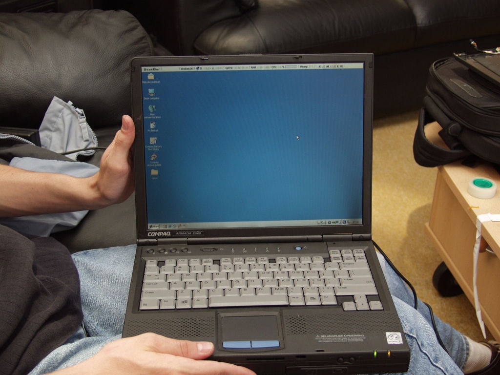

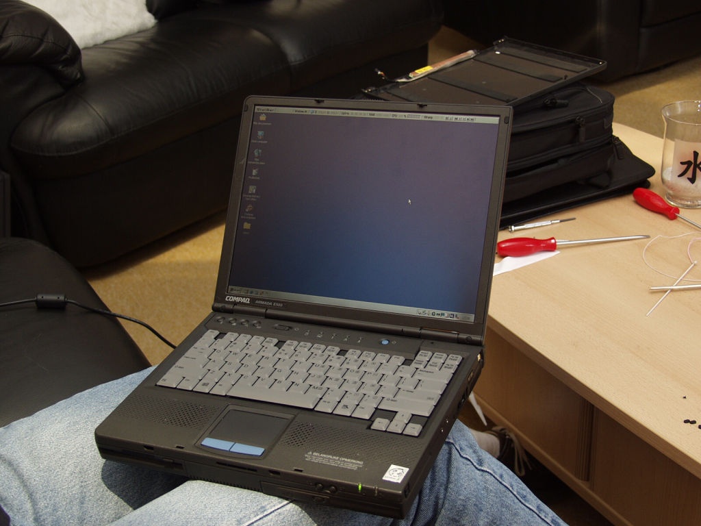

het resultaat:
Afbeeldingslocatie: http://www.tweakers.net/ext/f/9884/full.jpg
Afbeeldingslocatie: http://www.tweakers.net/ext/f/9885/full.jpg
zoals je ziet alleen nog wat fijnafstelling te doen ivm met de iets donkerde getinte vlakken recht en links onderin.
maar zoals je zien ik ben nu volledig Compaq Armada E500 gecertificeerd :Y)
dat moest ik ff kweit kom maar op met de reacties. :)
