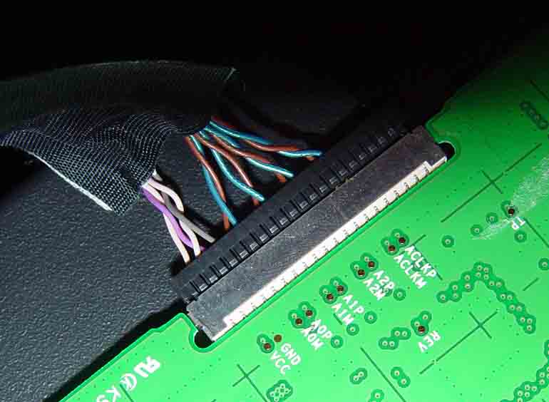

Nog 1 vraagje... ik heb nu een laptop monitor aansluiting (dat is een inimini dun stripje als connector) (met 12 kabeltjes)
Afbeeldingslocatie: http://www.neoweb.nl/tftbeamer/video_connector.jpg
Ik wil eigenlijk een normal VGA aansluiting er op maken, zodat ik deze beamer ook kan aansluiten op normale ATX-kast.
Maar kan dat zomaar? want er loopt ook spanning door de tft en dus door die inimini connector..

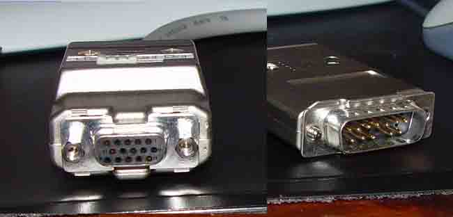

Ik heb een foto genomen van de aansluiting... misschien kan iemand vertellen of.. en welke kabels overeenkomen met een normale vga aansluitkabel (3 rijen van 5 gaatjes)
Eventueel heb ik een verloopstekker van (3 rijen van5) naar (1van8 en 1van7) die ik door kan knippen.
Afbeeldingslocatie: http://www.neoweb.nl/tftbeamer/verloop_stekkertje.jpg

In de meeste gevallen lukt dat niet zomaar. Je hebt een controller nodig die je tft kan aansturen, deze controllers kosten 100 euro ofzo. Maar voor meer info verwijs ik je naar de nederlandse projector site: www.diyprojector.nl

moet je even de pinout van een laptop scherm (Geen idee hoe dat heet) opzoeken en dat vergelijk met de pinout van VGA
ai even gezocht, die dingen hebben een aparte controller.. Moet je zelf gaan uitvissen wat welke kabel doet..

das dan wel een klein beetje jammer...mijn laptop trekt namelijk niet hele dikke games... (is maar een p3-800 256 MB) en ik wil eigenlijk wel MEGA groot gamen! :9
Maar mijn volgende project is gewoon mijn 15" TFT-monitor met VGA aansluiting te slopen. :9~
Dan hoef ik me geen druk te maken over de pinouts. etc... B)

Kijk even goed naar de pinnetjes en de codering die daar bij staat - en dan naar de kabeltjes die in je connector gaan. Ik denk dat je met die code's wel het e.e.a. moet kunnen.
Ik krijg binnenkort ws een oude laptop van een vriend van me - eens kijken of ik daar het e.e.a. mee kan fixoren :Y)
