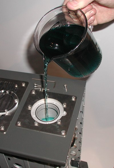

deze heb ik besteld:
Afbeeldingslocatie: http://www.aqua-computer.de/prodimg/atstandartblau400.jpg
komt met het plexiglas als een soort ruitje bovenin de case, zodat ik alleen het ruitje eraf hoef te halen om het water bij te vullen, zonder de kast te moeten openen 8-)
ik heb dat reservoir voornamelijk besteld om het systeem automatisch te ontluchten, ik heb nu namelijk een fill/bleed inline systeem, en na 2 weken draaien zit dat vol met lucht :(

geenidee hoeveel water erin ging, ik heb hem van http://www.aqua-computer.de
en toen ik deze pics zag was ik eigenlijk al verkocht:
http://www.aqua-computer.de/cgi-bin/YaBB/YaBB.pl?board=1;action=display;num=1023054711
Afbeeldingslocatie: http://www.aqua-computer.de/forumpix/fotostory/nachher.jpg
Afbeeldingslocatie: http://www.aqua-computer.de/forumpix/fotostory/atbefuellen.jpg
Afbeeldingslocatie: http://www.aqua-computer.de/forumpix/fs2/casefertig.jpg
Afbeeldingslocatie: http://www.aqua-computer.de/forumpix/fs2/springbrunnen.jpg
Afbeeldingslocatie: http://www.aqua-computer.de/forumpix/fs2/atback400.jpg

Dat idee met dat reservoir is wel errug cewl. Lijkt me wel stoer om zelf te maken. iemand een idee hoek dat kan doen? Tmoet er iig van de bovenkant cewl uitzien. Binnenkant maakt opzich niet zoveel uit.
Op dinsdag 11 juni 2002 23:55 schreef Ener-G het volgende:
:9~

  • P5ycho
  • Laatst online: 22:06
Dat aqua-computer systeem is inderdaad ontieglijk mooi.
Ze hebben hun waterblokken zelfs in zilver! (kost wel 100 euro extra, au)

  • SH007
Op woensdag 12 juni 2002 14:21 schreef Dannyke het volgende:
kost dat geile kastje maar 50 pleuro? :)
nee, alleen dat reservoir kost al €50. Erg duur :(
