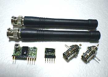

Ik heb er al eens aan zitten denken om zoiets te maken. Ik heb alleen geen zin om er tijd of geld in te steken. Mijn oplossing zou alsvolg zijn. Ik heb al een serieële backplate gemaakt, dus daar is makkelijk een AM zender/ontvanger aan te koppelen. Echt duur zijn die niet: http://www.mcselec.com/ammodule.htm,
ATX433 , AM transmitter ATX433 11,40 Euro
ARX433, AM receiver ARX433 14,25 Euro
ANT433, 433 MHz antenna(2) pieces ANT433 11,40 Euro
Afbeeldingslocatie: http://www.mcselec.com/images/rfmodules.jpg
De datarate zou echter 4800 baud worden, niet echt snel maar snel genoeg.

Ik zit nu wat te klooien met rf-modulestjes van leiderdorp insturments. Ik heb ze voor de grap aan m'n backplate hangen. Zie hier het resultaat:
Afbeeldingslocatie: http://www.bugs.nl/images/lcd_wireless1.jpg
Ik zit er aan te denken om het uit te breiden met wat knoppen ed, de moduletjes zijn voor tweeweg communicatie. Ik heb alleen geen zin om er software voor te schrijven.

Dat zijn niet de modules die ik gebruikt heb, voor zover ik weet zijn die modules van mcselec niet lekker aan te sturen. Ik heb deze gebruikt: http://www.leiderdorpinst...20Web/LI-433TR/index.html
Vanwegen de hogere bandbreedte en 2 weg communicatie. Ze zijn echter 24 euro ex. btw per stuk.

Die AM modules moet je niet nemen. Die schijnen erg moeilijk aan te sturen zijn. Een schema van mijn oplossing heb ik niet, maar het is gebazeerd op die serial backplate die ik gemaakt heb.
